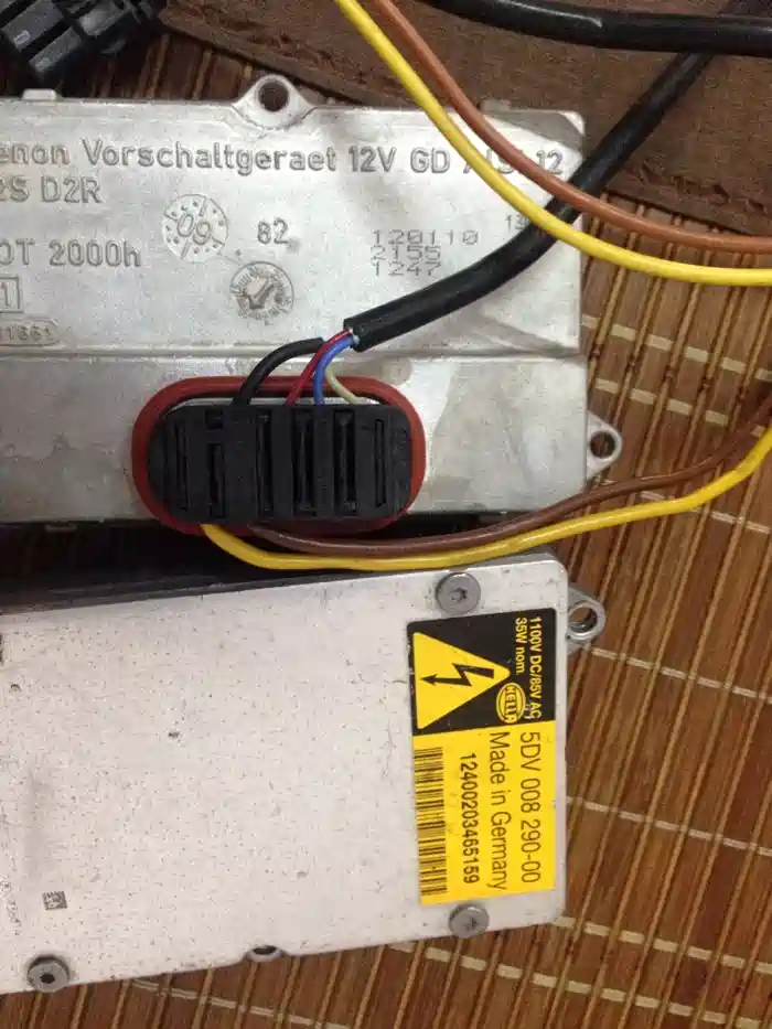

破大灯改了三次,第一次海拉五,卖了,第二次zkw,7碗。华科d3安定,欧司朗4300灯泡,7碗普通卤素,用了一段时间又觉得不行了,于是乎又改,这是第三次,透镜没换,换了海拉四安定器,d1s4300灯泡,远光位置海拉三安定,h75500k氙气灯泡,配置如下,,刚刚出去转了一圈,远光无敌,近光还是不满意,估摸着过不了多久还得搞第四次,换海拉透镜,,配置如下,,,,海拉四,海拉三, zkwh7汉雷5500k,欧司朗4300d1s灯泡,海拉启动超快,
成色不错的海拉四
欧司朗灯泡
海拉三,保时捷拆车,原装d2s接口,改成国产amp,,用汉雷h7
海拉四的插头原装是这样的,必须修改一下,不然装不了,
剥开,切割
组装好了,,和原来对比,来回自如
这就是改好的成品了
