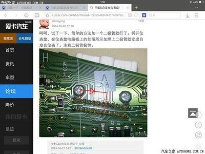

借用一下图片,这个是普表串二极管,达到自发光的示意图。![]()

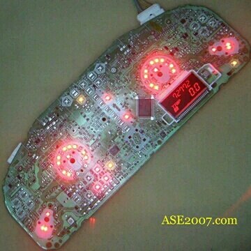

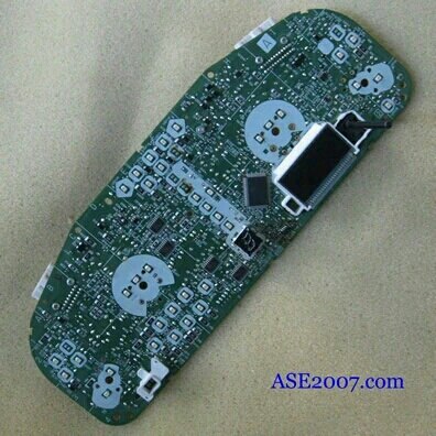

这个是原厂自发光的电路板,可以和下面的普表对比下它上面灯珠得颗数。
这个是普表的电路板,灯珠数量明显少与上面的自发光仪表,这也就是为什么,原产得仪表白天能看得清,而普表改的红色看不清的原因了。一是灯珠数量少得缘故,二是原产自发光它表盘黑底得缘故。。

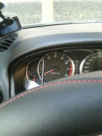

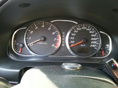

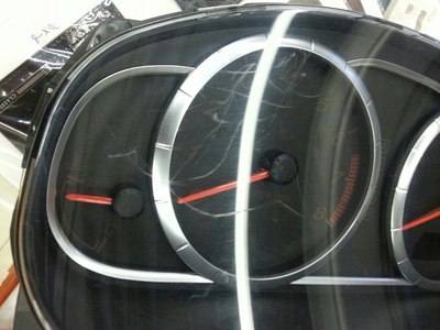

我没更换前得仪表。。
没换前得仪表亮灯状态。。仪表很新可惜,就要再见了。。![]()
为了拍照,特意从地下室开到上面来,再拍张。
近照,我的表还是很新![]()

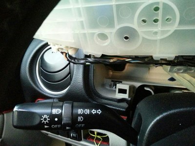

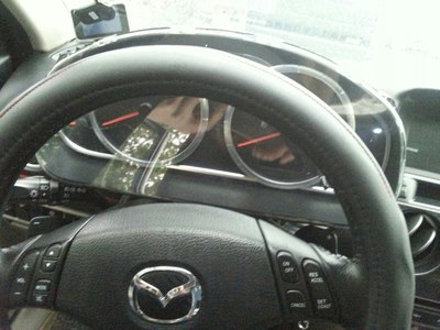

好了,开始动工,把方向盘调位得锁拉杆往下掰。。方向盘压倒最下面。

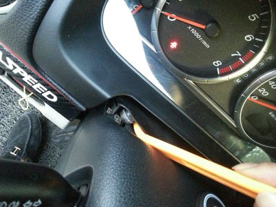

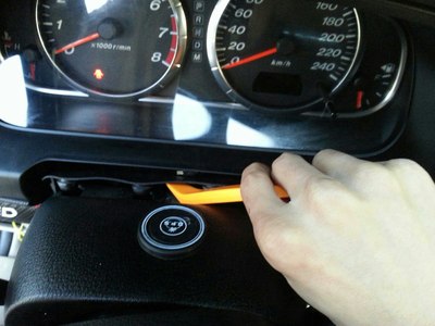

拿翘板把链接表盘和方向盘之间的链接皮翘起来。
现在翘中间,一共4个支点,很容易就翘起来的。

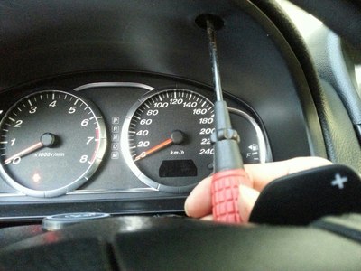

现在松仪表外框上面右边的螺丝,有点紧,我的螺丝刀不长不短刚好碰到方向盘这里有点费劲![]()
拆左边得螺丝。。

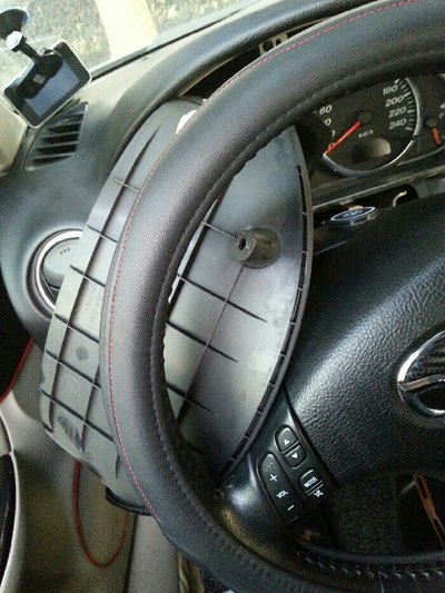

两颗螺丝拆完用指甲卡住一拉外框下来了。![]()
方向稍微打点,从左侧把外框拿出。

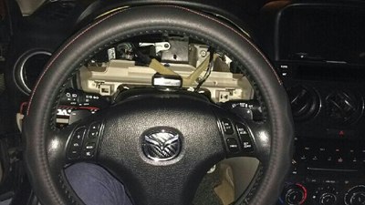

好了露出仪表总成。露出3颗固定总成的螺丝,分别是上面一颗,左右各一颗,手机发帖就不做标记了。

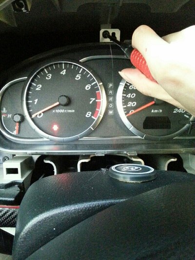

开始拆上面的螺丝。

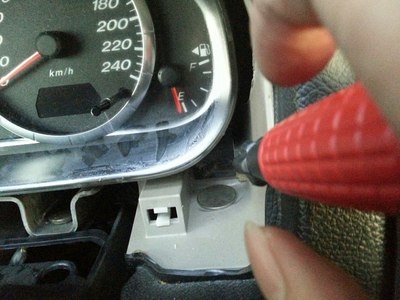

拆右边的螺丝,亮点来了既然发现有一块硬币,感觉这里应该我没掉进去过啊,难道是一汽送我的![]()
左边的也拆完了,仪表轻轻一拉拿起来了。

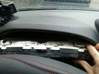

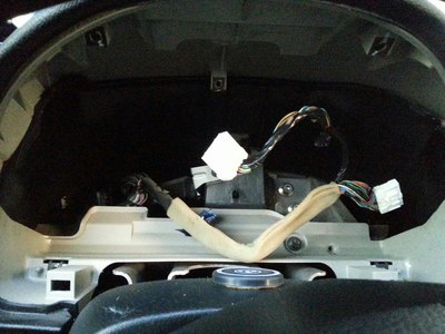

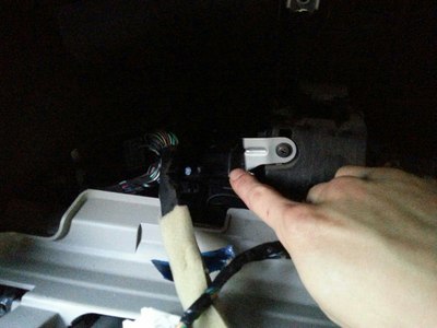

找角度拉出来,露出链接仪表的线束与插头。

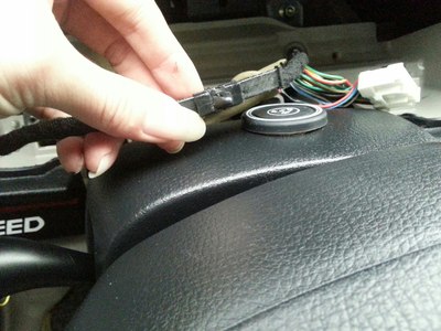

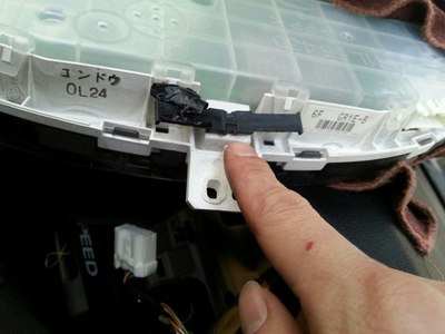

拔掉两边的插头,链接线用胶布绑在这个固定卡子上,我没有硬拽,是用剪刀把胶布剪断分离线束和这个这个固定扣。然后在把这个卡扣和仪表分离。
拿出整个仪表。![]()
现在只剩空溜溜的了。![]()

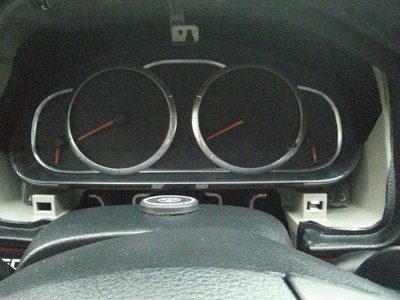

等下就这么开回家。等第二天自发光仪表的到来![]()

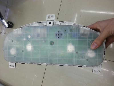

检查一下,背面
仪表侧面
正面这个地方有划痕,不过为了自发光忽略吧,估计是拆的时候没保护好刮了,提醒下我拆的时候垫了毛巾,这样防止镜面刮伤。。我用玻璃水喷上去擦了擦好像不明显了点。。。

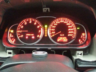

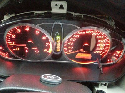

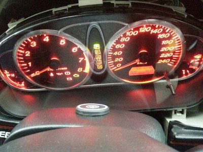

黑底自发光仪表全貌全貌。
通电检查各指示灯是否正常点亮![]()
各位置检查
通电检查一切正常。![]()
现在点火发动检查各指针,与显示灯是否正常。
检查完毕一切正常![]()
,包括安全带未系警报,小灯开着扒钥匙提示。转速,码数,里程数,等等。。。接下去按拆的步骤安装回去。。

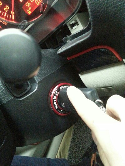

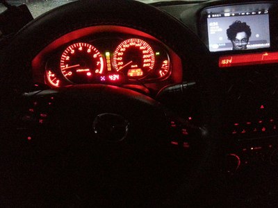

钥匙打到acc档

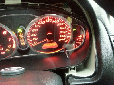

大家注意看,仪表红色灯亮起,而中控及方向盘多功能按键灯没有亮起。
大伙注意看仪表200码,位置出现了个绿色指示灯,这个是自发光独有的开小灯和大灯的提示,而普表开小灯大灯是没有这个指示灯的。 好啦,本次升级圆满成功。![]()
拆左边得螺丝。。
两颗螺丝拆完用指甲卡住一拉外框下来了。

开始拆上面的螺丝。

钥匙打到acc档
