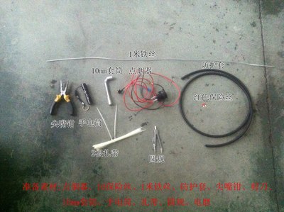

一、准备工作:
工具及材料:点烟器、10保险丝、1米铁丝、防护套、小刀、尖嘴钳、剪刀、 10mm套筒、手电筒、扎带、圆规、电磨。
