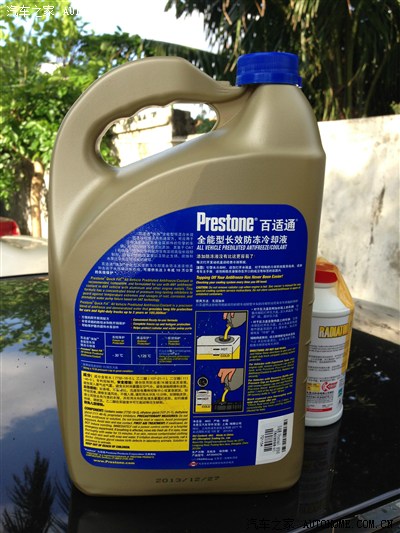

   工具若干、冷却液两瓶、水桶一个、清洗液一瓶、毛巾一条、纸巾若干、茶壶一个(天气炎热,必备良品!)
三、时间
炎热天气选择傍晚时分,谨防中暑!

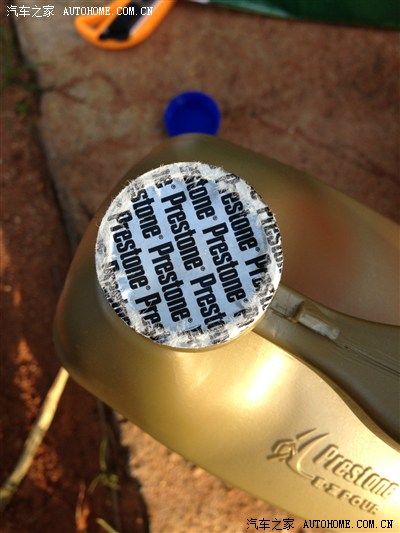

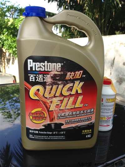

网购冷却液,一定要两瓶才够的!规格请TX们参照自己的地区年平均气温选择型号!楼主这里年最低温度10℃左右

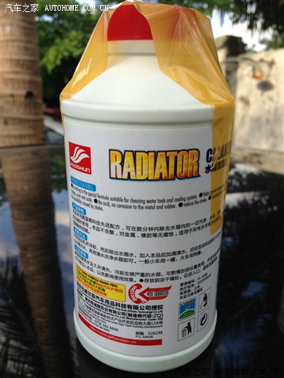

清洗液必备之品

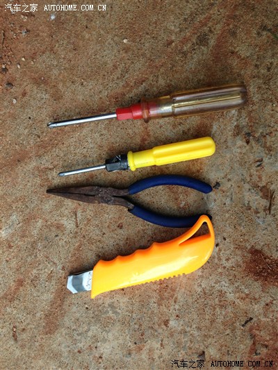

工具若干,其实只用到螺丝刀

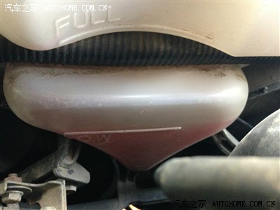

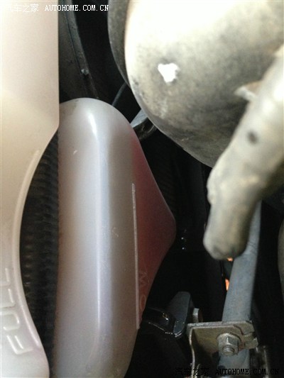

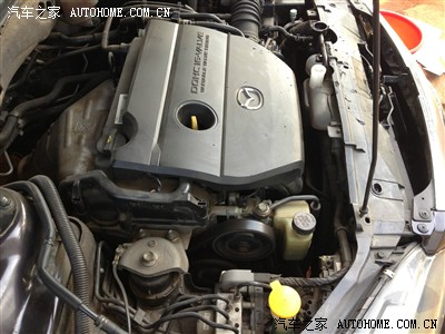

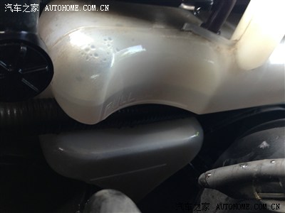

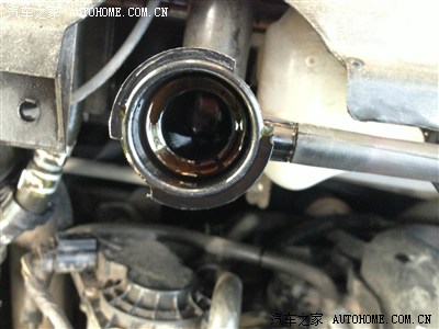

看看备用水箱里的冷却液到最低线位置了!这是为什么呢?

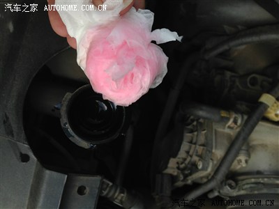

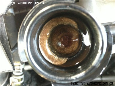

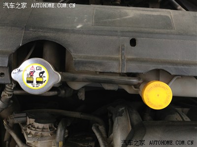

大家一定要注意!要等到发动机停了,冷却以后才能扭水箱盖(金属的),不能会烫伤的!一定要注意!!!

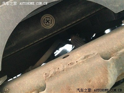

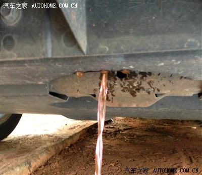

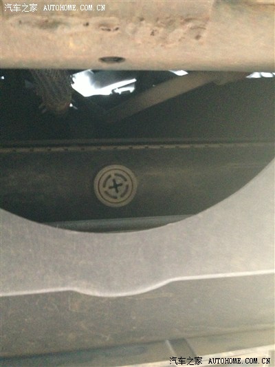

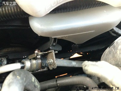

看到这里大家肯定会说那怎么放掉冷却液?出水口在哪里?别急下面楼主就趴下来给大家拍个照片看看!不清楚!再来一张
看清楚了!就是这个十字螺丝!注意他是塑料的,别搞丢了,也别搞坏了!对应的就是车头的中间车标的位置,也是水箱的底部中间!你只要趴下来就可以看到!

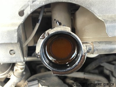

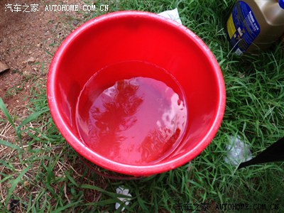

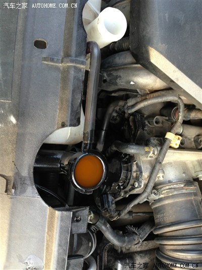

看看冷却液的情况,好像还可以,闻起来没有什么刺激的味道

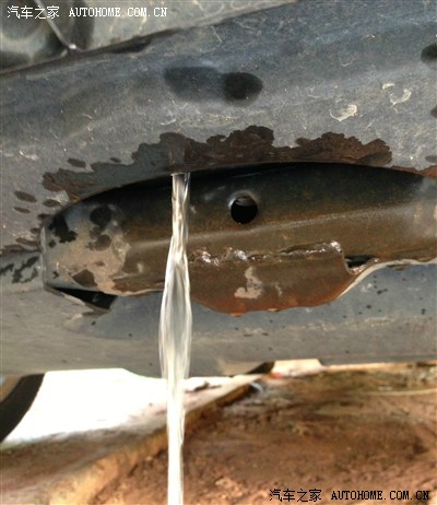

拧下螺丝开始放水!请大家准备一个水桶(一个5L的空食用油桶就可以),把废液收集起来,倒入污水井处理。以免破坏环境!

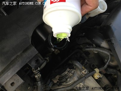

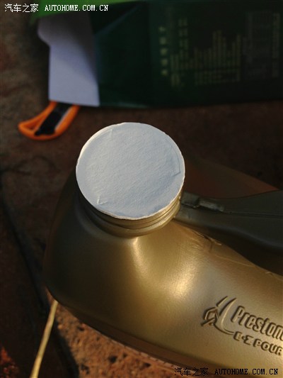

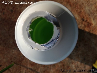

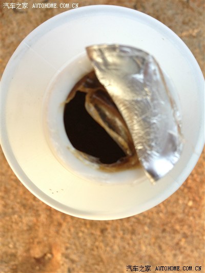

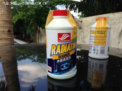

打开清洗液看看什么东东!哇塞绿色!环保!

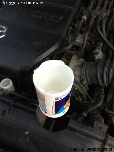

把水箱的出水口螺丝拧紧后,把清洗液全部倒入水箱,然后再加满清水!一般使用自来水就可以的!楼主认为如果有条件的话,可以买纯净水或者蒸馏水,因为杂质少!
但是没有漏斗!楼主灵机一动废物利用!
 备用箱里的废液是不能随着水箱口一起流出的,需要大家准备一支注射器,把它抽出来!但是楼主没有准备注射器怎么放出来的,大家自己猜吧,反正很狼狈备用水箱也加清水到正常线内!

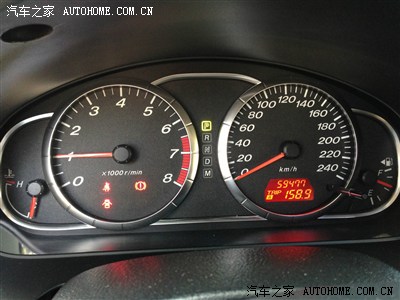

开始发动车子!

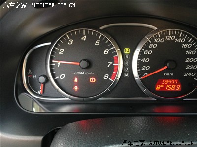

转速慢慢降低,等运转10分钟后,水温也正常关闭发动机。

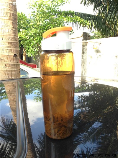

等水温冷却后,再放掉清洗液!颜色已经淡了!再往水箱里加入清水,注意是全部加清水!发动车子,重复清洗一次!

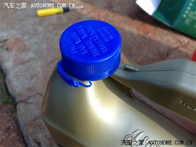

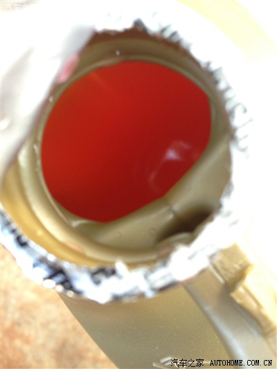

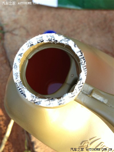

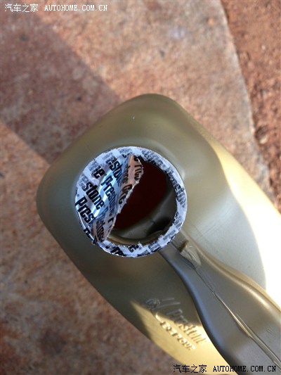

清洗完成后,加入新的冷却液!仔细看看!
原车的冷却液是红色的,新的冷却液也是红色的!

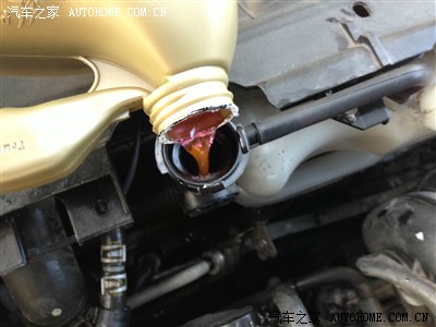

水箱加满后,再往备用箱里加到正常水位。

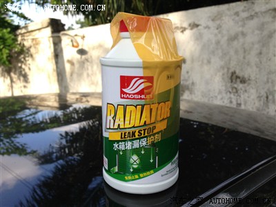

最后再加点堵漏液!金黄金黄的!至于加多少,可以先加少量的等跑几天看看情况再向里补充!至于效果看后期使用情况了!
