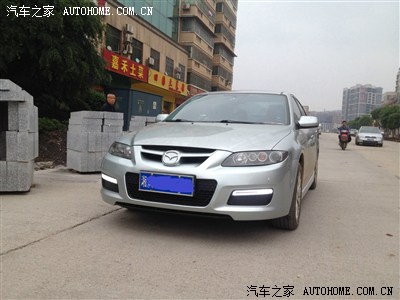

    尾巴被碰了,一直想改包围,这次提前进行了。话说老马确实耐看啊,不知道各位车主有没有这个感觉,咋一看一般,看久了越看越有味。
    之前也一直怀疑银色的丁字裤的效果(白色和红色效果肯定是极好的,本人也想冲动的全车改色,但是考虑拆的东西太多,叶子板,A B C柱子内饰,机头盖内两侧,不拆太山寨,拆了怕影响车身未来这些部件的稳定,所以还是不改色)本人也是学工业的,知道改装件的一些毛病,拿到手后,知道这套mps的制作真是用心了,很服帖,卡子也很饱满,很满意,在此建议卖家家在发货时候包装要注意些,一些突出的地方,比如车标的地方要做下保护,不然运输过程就要碰触出印子。
    主要给各个银色车主一些直观的感觉,购买过程很简单,一些简单的交流,在X宝上定了北京一哥们(n1_2005
),成交量口碑还不错,前后全换,赶上51的活动,有些优惠,其他我就不啰嗦了。
    改好后的效果,前包,车标那里颜色错了,要重新喷油漆,喷黑色效果好些,已经在改色了,回头上图。
ps:打雷达的孔的时候还花了点力气,师傅说比原厂的厚,日行灯效果真不错,我接在继电器上,acc没找到,接的on挡,也不错。。。
后包围,撞坏的左后尾灯还没有换,等多明戈尾灯(导光板)上市再换。
改装过程也遇到一些问题。
日行灯效果真的不错,等的质量很好,做工细腻,但是底板效果一般,如果做成05款网状效果应该更好。标致那里如果可以做成原厂那样镂空,或者干脆换成装中网的,原厂中网也可以用上,应该更好。
机头改卡子位置刚好,不多不少,如果能更多些更好,毕竟感觉有点挂油漆。。
前面缝隙完美。很服帖。
把多余的挡泥板减掉一点。
关键的后面。
要改排气的位置,必须切下来重新上,因为不管是宽度还是高度都不对。
改好的效果,有点点不正,这个看个人喜好,可能有的同学觉得往里收比较好
不带排气管的效果。。
加工完成的排气。以后乙炔加工下,不容易生锈。
    欧版侧裙一般,下面都可以用原装位卡座,侧面螺丝固定,上面打胶,因为打胶的原因,上面缝隙比较明显,不完美。不过装了后更饱满沉稳。这个忘记拍了,需要的朋友自己掂量,没有很满意的感觉,只能说过得去。
    配套的刀锋侧裙应该比较好,建议大家还是上刀锋。风格不同,刀锋更运动些,大家要自己掂量。前杠没有拖车盖,要是需要上拖车可能需要拖后面了。。
写在最后,真佩服开发这个包围的兄弟,不多说了,两个字“牛B”下一步就是终极版多明戈尾灯(墨镜),终极毒药。小改怡情,中改伤钱,大改灰飞烟灭。
