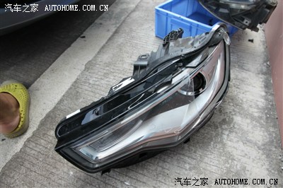

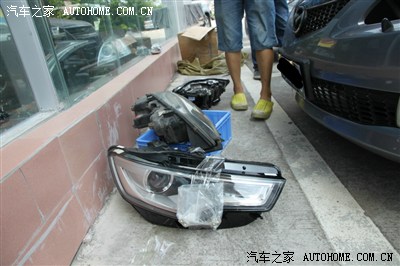

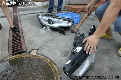

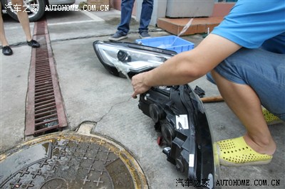

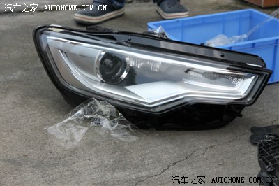

13款A6大灯总成

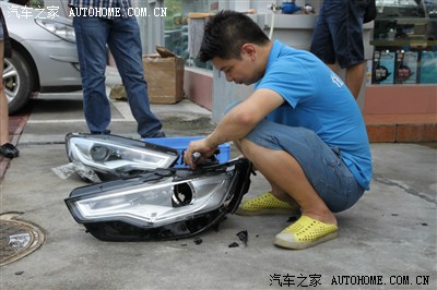

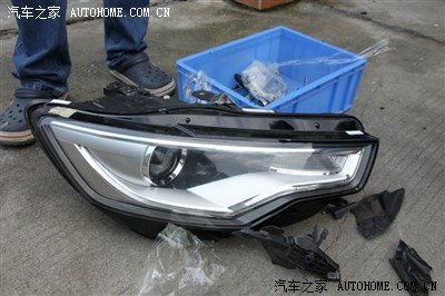

开砸,A6的质量过关啊,虽然手疼,但砸的真心爽啊。
欧阳兄弟露脸了,锤子使的好啊

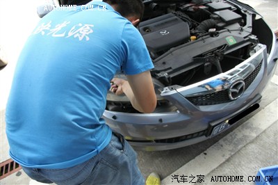

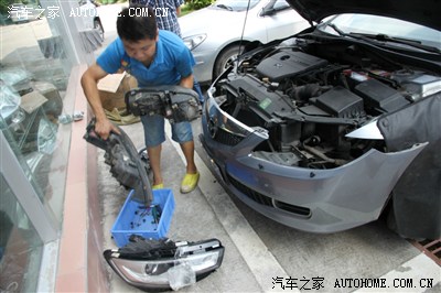

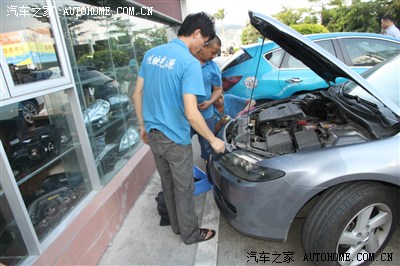

开始拆保险杠了,师傅很熟练,马6前杠真心好拆。。。

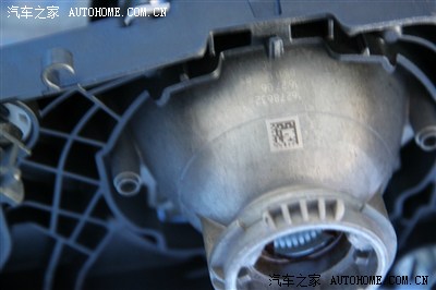

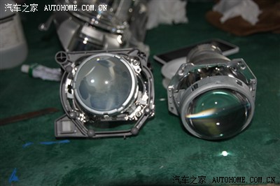

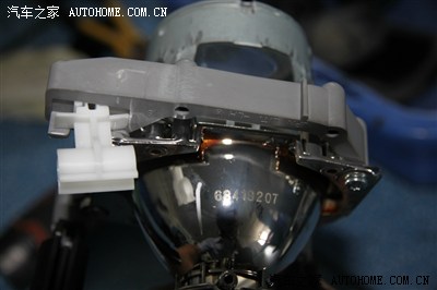

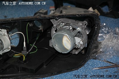

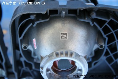

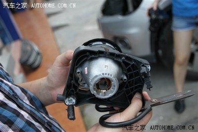

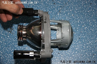

砸出来的海拉3
看下透镜的日期,还算比较新的,这个是不是超级海拉3啊。

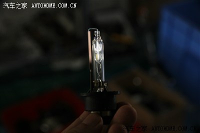

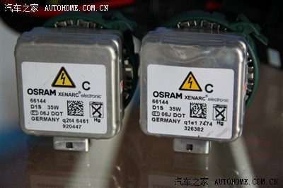

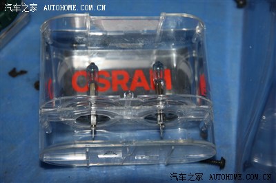

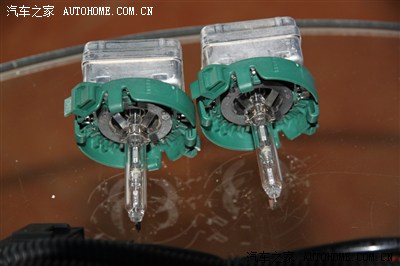

欧司朗OSRAM D1S 66144 D1S氙气灯泡4300K
背面照

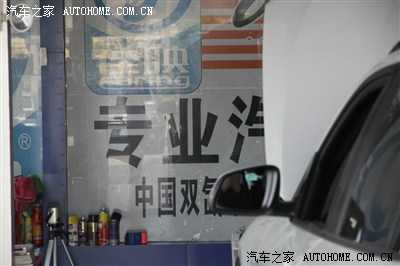

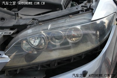

进店就看到这台是X1了,大灯也是个蜡烛。
进来小妹各种端茶倒水,我说上去楼上瞅瞅,看看俺的灯进了烤箱没,小妹说上面无污染的不让进,只让在下面活动,擦,给你照相还背对着。。。

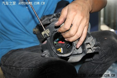

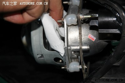

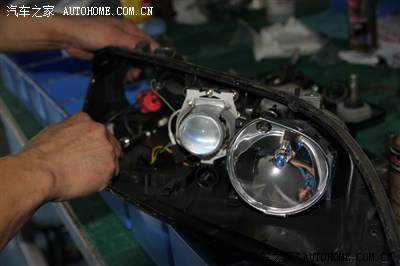

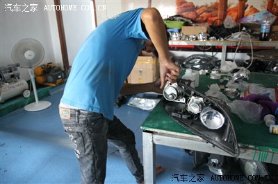

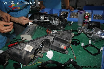

说了半天终于上去了,看到师傅已经开始拆了,很专心。

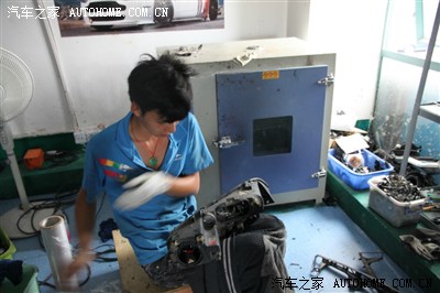

传说中的烤箱啊,马6大灯放进去两分钟搞定,途观的放进去要半个钟。。

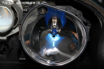

哥的欧司朗炫蓝,真是坑爹啊,远光装这个装一个坑一个,夜行者比他好用。。。
夜行者2,把炫蓝换成夜行者。

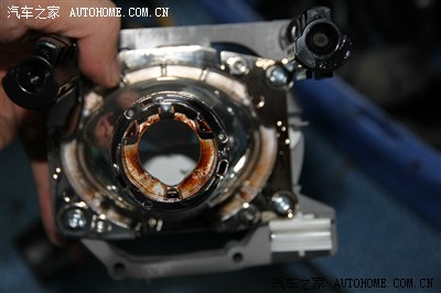

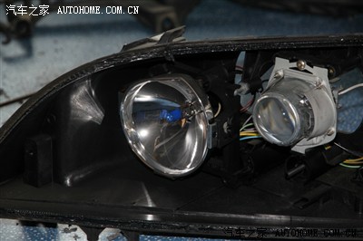

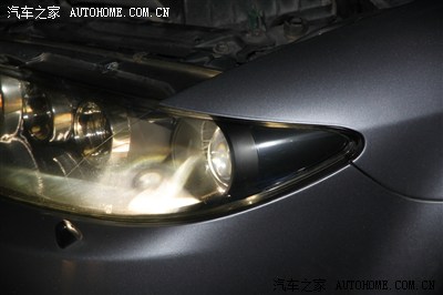

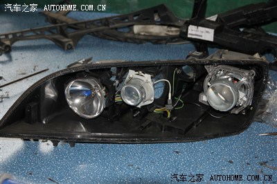

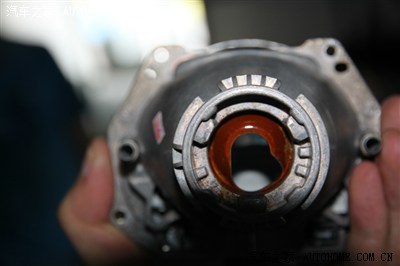

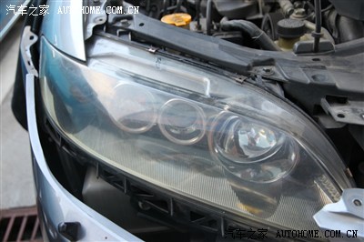

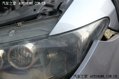

马6原车氙气灯泡

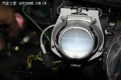

马6原车透镜
对比下原车和海拉3的

回去看看改的咋样啦,这个好像是途观兄弟的。他进烤箱那个郁闷啊,非常难熟。。

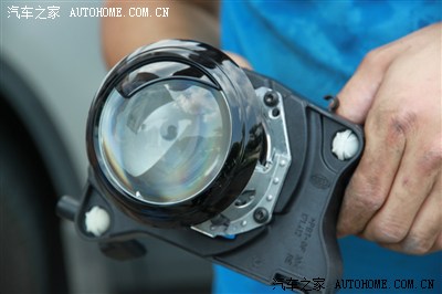

清洗透镜,加了点添加剂擦呢

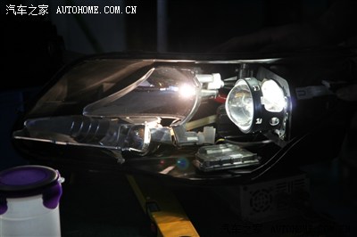

准备装车了,是不是少了个灯啊啊啊
近点看,师傅直接把透镜孔给我换了个成品上去,不收钱的

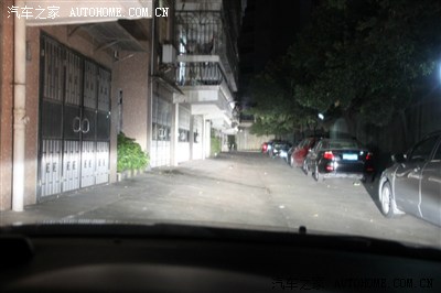

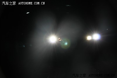

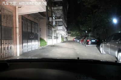

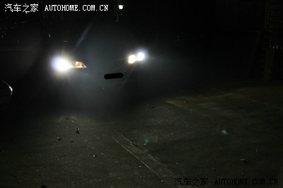

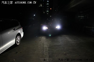

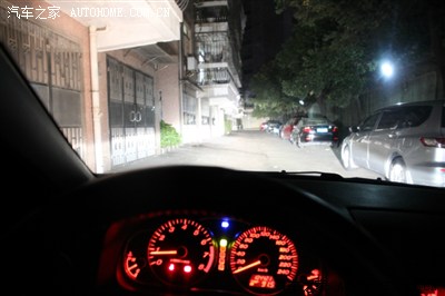

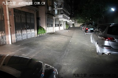

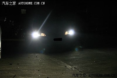

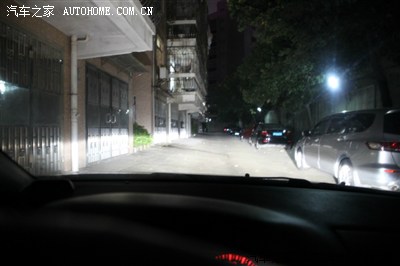

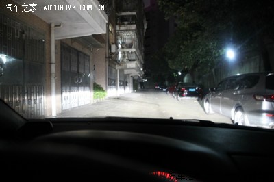

看看大家最关心的效果吧,晚上小区照的。

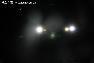

哥的原车远光明显有一个不亮。
近光
远光
