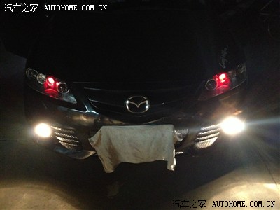

          小马伴随我已有2载多 它没发过脾气 兢兢业业 唯一的缺点就是每到晚上 眼睛就不给力 一直想给马儿做个手术 在一年前 在网上恶补改灯知识后 和朋友第一次抱着实验的态度 动手改装了 海拉2+华科安定+欧司朗灯泡 改完之后效果不错 马眼 有些改善 刚开始觉得海拉2不错 够用了 可时间长了 发现海拉2透镜照射面积 够宽 够大 够高 特别是近光变远光的时候很漂亮 就像人的眼睛 一眨一眨的 唯一不足的是打出来的光是散的 不聚光 亮度也不是很亮(下面有海拉2和超级海拉3光型亮度对比照片)就有心想换现在流行的 Q5 海拉3 经过网上学习 网友们都说Q5近光的蓝色切线好看但远光没有海拉3犀利 海拉三透镜短小 还可以装在马儿的远光位子 就决定上远光犀利的海拉3还要上4个 把远光也换了 实现4远4近 这样会更犀利的 如果遇到那些无良司机可以反击 遇到新手可以闪几下远光以示提醒
         海拉3因为假货多 就一直在 淘 配有海拉3的旧车车灯 希望自己亲手把它拿出来以示真品 这可能就叫拆车件吧 经过漫长等待 在这期间发现新海拉3  或者大家叫它超级海拉3 传说比老海拉3远近光亮度增加不少 就下定决心 淘 这个灯 而且还真淘到了 高兴!
            就在昨天把从 外地 淘来的4个超级海拉3 大灯总成 海拉4安定 松下安定 欧司朗D1S灯泡 D2S灯泡 冒着白天40度高温经过10多个小时第二次把小马的眼睛提升成功 成功的道路是曲折的 是心痛的 更是疲惫的 近光改装没什么难度 其他网友的作业比比皆是 远光的改装上有点难度   需要把马儿的眼睛破坏的体无完肤 加上松下安定器的开口过大 位子 密封等问题 浪费很多时间 但是经过努力我们还是把它顺利攻破 之后进行调试 除尘 封灯等一系列程序 完美收工 心甚欢喜!!! 经过路试 超级海拉3效果果然了得……!
啰嗦了大半天 上图片 看效果!因为要干活 所以安装照片有点少 莫怪 莫怪!
