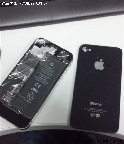

晚上为了拆点烟器示范,忘了拔保险丝,惨烈得把一个保险丝短路了。还把IPHONE4S掉地上,后壳摔坏了一个,还好不是原装后壳。。。求版主射精安抚啊。。。。

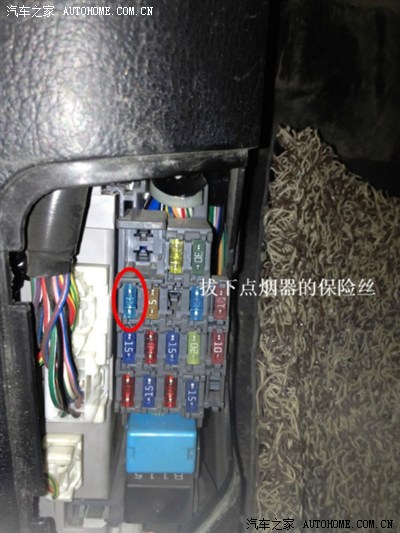

步骤1:拆保险丝:
保险丝在驾驶室左下角,标着FLUS英文的盖子,在油箱开关的上方引擎盖开关的下方。盖子从里侧扣一下就下来了。

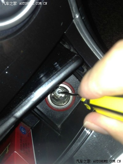

步骤2:拧螺丝,找个十字的螺丝刀或小的1字螺丝刀,插入点烟器种拧掉最中间的螺丝。
如果没拆保险丝就拧,很容易就悲催了,比如我。= =!

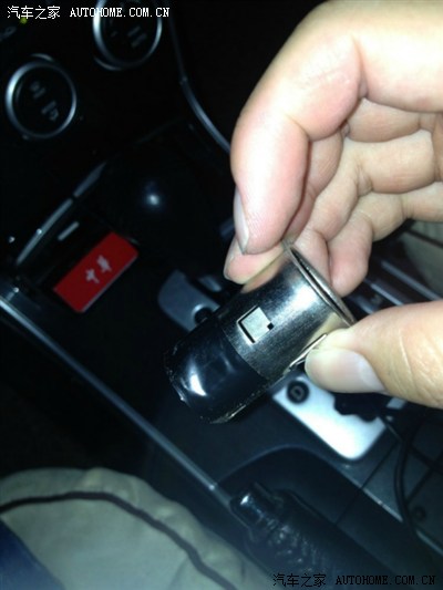

步骤三:在图示的位置缠胶布挡住铁片。
注意开口里面的那个铁片了么?那个就是造成短路的罪魁祸首!!!!用胶布包起来!
两边都要贴。

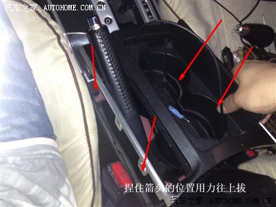

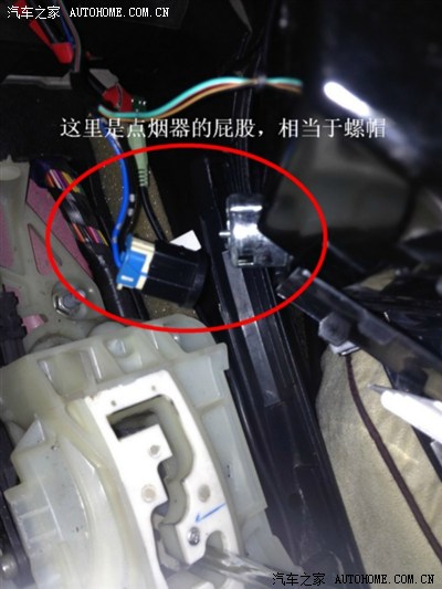

步骤4,拆排挡盖等,见图。
步骤5,把点烟器内芯装回去。
步骤6,复原= =!!!
摔爆的4S后壳。。。
