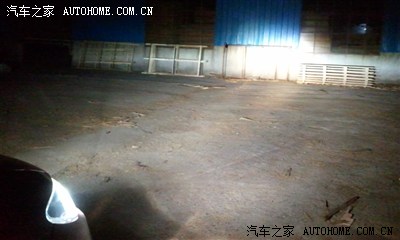

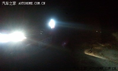

之前也说过为何改灯,配置也说过!近光位:博世双光透镜+博世安定器+飞利浦4200k   远光位:Z9灯碗+欧司朗夜行者   废话不多说直接上图!(ps:照片全部用三星i9000拍摄)
图一
图二

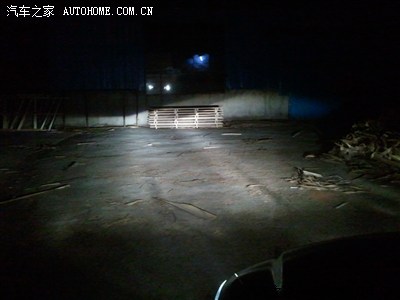

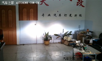

前一晚先照了两张照片以供最后对比改装效果,图一为近光,图二为远光!

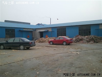

这是距前墙的距离,大概10米多的样子!

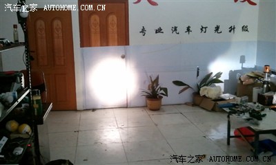

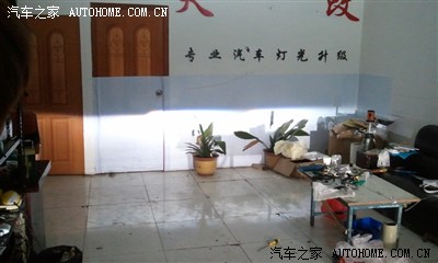

在改装店里拍的远近光!

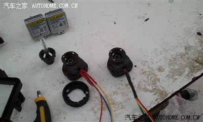

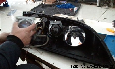

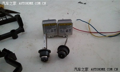

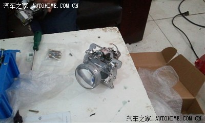

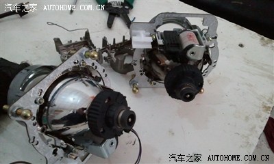

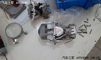

我自己网购的博世透镜!是老款2线D1S接口的!(ps:这里郑重说一下,马六不适合老款D1S,只适合D2S接口的!后面有证据)

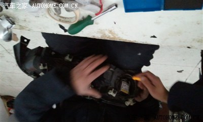

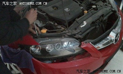

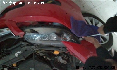

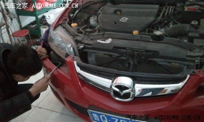

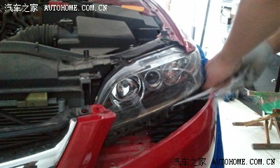

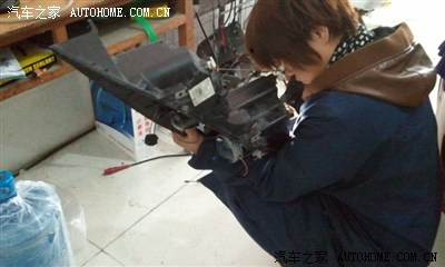

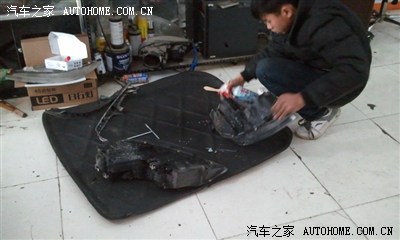

拆前杠取大灯,有tx说4s店的不用取下前杠,这就是方法!看下图有证据
给老板做个广告!

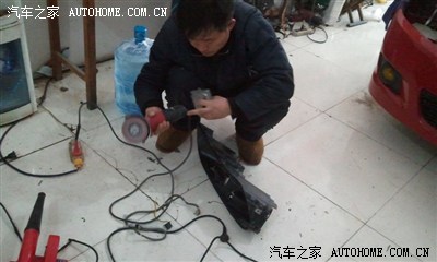

店里伙计在清理大灯,很仔细!又刷又喷的!

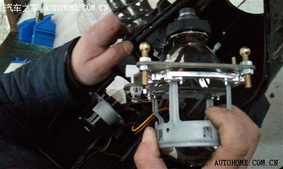

老板娘在一旁给我的小博士安装支架呢!

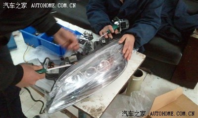

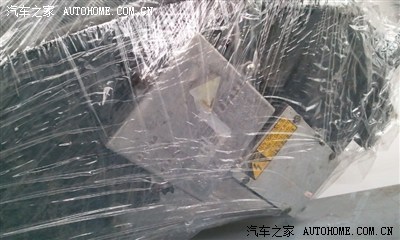

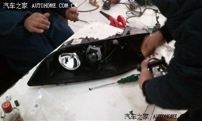

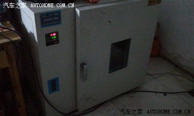

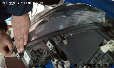

大灯清理完,看到这里,大家都懂得,开始炼炉喽!
这个温度可不低哟~~~

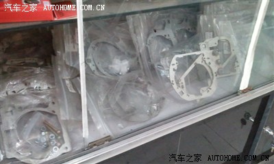

在加热的过程中,透镜的支架已经安装完了!顺便拍了点店里的东西,有很有用的哟,大家看看吧!
各种改装透镜的支架~~~

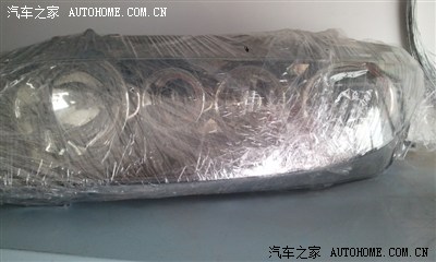

改装好的大灯总成~~

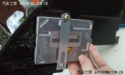

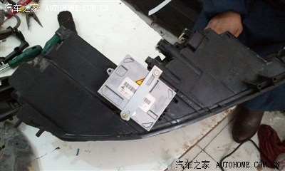

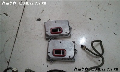

我网购的这个安定器不是原装位的,大一点,老板在用它和他自己的马六大灯后壳做比较打磨。使之尽可能的原装位~~~~赞一个!

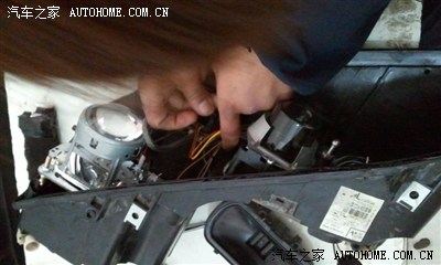

马儿的大灯已被拆开~~~老板伙计正在拆灯~

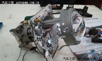

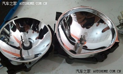

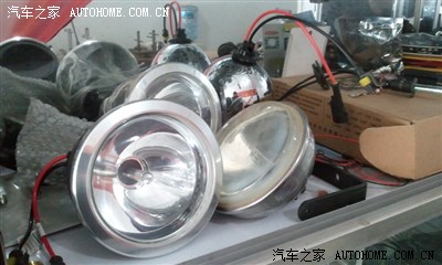

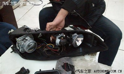

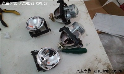

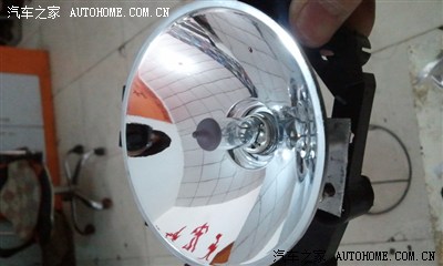

z9反光碗和原灯碗比较~~~

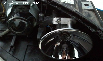

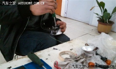

伙计正在给9碗做支架固定~!这是技术活!
这里要批评一下网购的卖家,发给我的安定都是顺子!但是我们有办法的!所以不是大问题!
这就是做好的z9反光碗+欧司朗卤素灯泡!
这个支架经过后来证实,必须要放在灯碗前面!上图为支架放灯碗前面的图片!

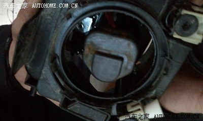

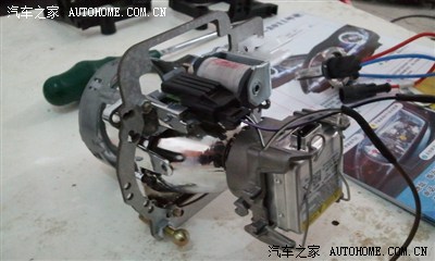

屁股特写!因为d1s的博世太大,后盖虽然盖上了,但是无法实现原车自带的电动调节近光高低功能,所以,再后来把这个大屁股去掉了,改成d2s接口的!有图有真相!
老板娘正在给安定器挖线口!技术绝对一流~~~

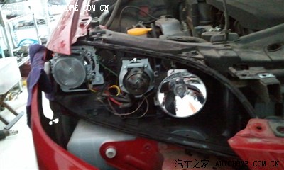

改完d2s接口的透镜!看到了吗?里面空位还有很多,这就为电动调节提供了保障!

安定器特写!

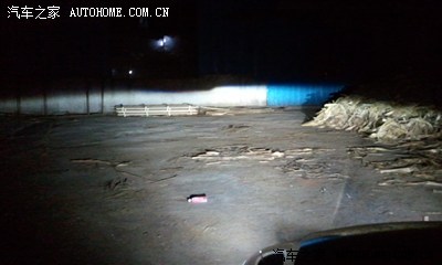

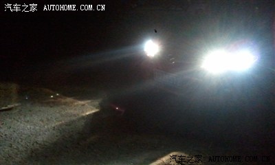

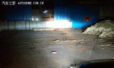

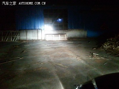

大家期待的结果出来了!!!!!
近光!美标的特点大家都懂得!
单独测试z9灯碗的远光!好大好亮的圆啊!这是其中一个灯碗!
4远光2近光全开!
为了方便大家比较看下图
近光的差别我就不再赘述!大家自己看!
这是远光!看图片远光差别好像不是特别明显,主要是手机原因,其实差别真的挺大的!换个角度看一下你就知道了!
