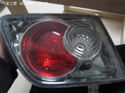

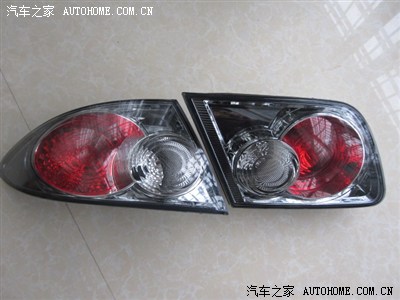

在此特别感谢(九月天高)(红牛)(205391171)群里的大侠~不予余力的支持,以及技术上的指导。也感谢(甲鱼MM~~~~把你心爱的尾灯甩给我!收到一看,10成新,你要不说是拆下来的,我都怀疑是不是卖我新的尾灯了。。。
贼噶亮。。。。。。
你还顺便送了张多明戈的安装说明书给我。。。。。小弟拜谢

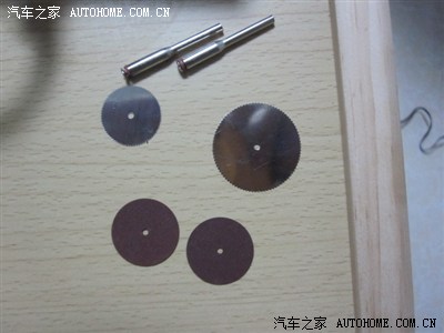

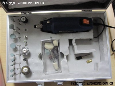

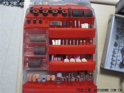

各种磨头~~~
电磨,功率小,得再换一个,现在暂时用下,切割很费力,淘宝上的新大电磨还没发货。。。。。。

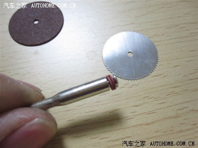

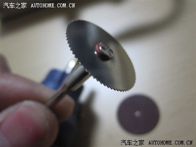

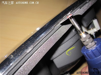

切割主角登场~~就上面的锯片  2CM  的就够了~大的不好掌控!
拧下螺丝,安上锯片!

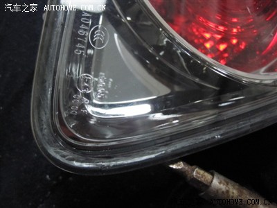

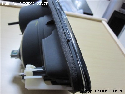

找好下手的位子~灯壳和灯罩的接缝处,有很明显的塑料软化痕迹,就是从这里下手!
磨啊磨。。。。。。没力。。。。。大家一定要换个功率高的,不然累死人不偿命啊。。。。。我这个是220V转12V的。。。。。切切JJ还行!

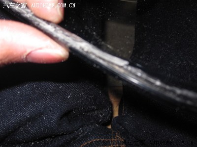

切完一圈后,你们看边上的塑料有点翻白了~
至于切进多少位子。你可以试下,锯片切进去,看的到的,别把里面的反光罩给切了就行~

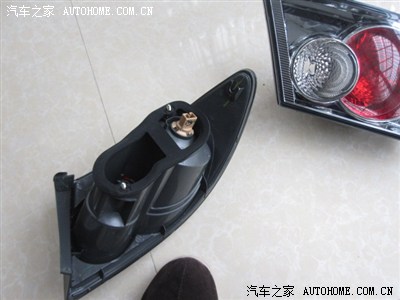

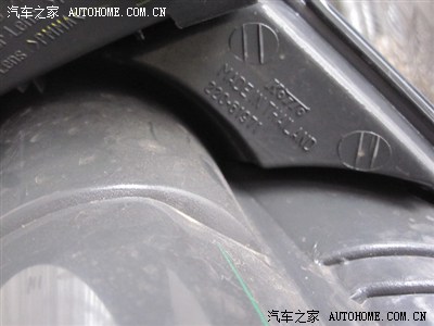

拿一字楔子翘一下,慢慢的哈~~

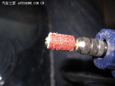

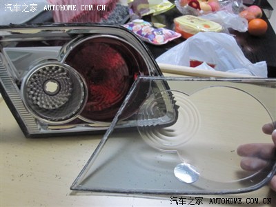

取下来了,就这么简单~~~切割过的地方,由于温度高,塑料都粘在上面了,得清理下!换磨头~~~~
沙子~~~~
用刀片也能刮下来的!!!!!!

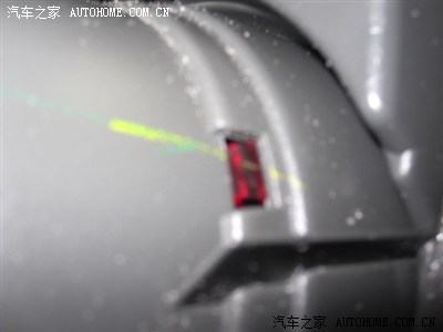

这个红色的扣子是灯里面的罩子,用楔子撬下就下来了!
余下的灯也是同样拆法,不过我等大电磨到了再拆,不然太费劲。。。。。
