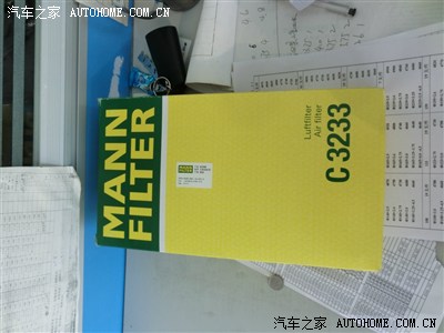

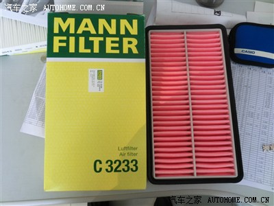

自己感觉空调滤芯和空气滤芯应该换了,就在淘宝上自己订了大家反应比较好的曼牌的。四五天就到货了!废话不说,喊我同事一起自己动手安装!之前也在网上看见别人如何更换的,所以自己心里大体有数!!!上图!!
后来为了证明自己帖子的原创性,给车钥匙照了几张相!

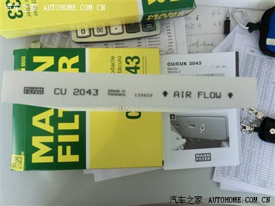

这是空调滤芯,做工不错!
还有安装说明书!
这是空气滤芯!不错!

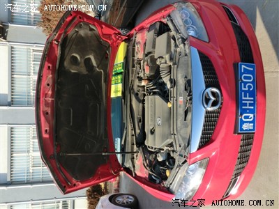

我的红马露一下脸!到五一就两年整了!不挡牌了,哥们就这大大咧咧的脾气!!

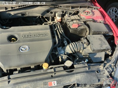

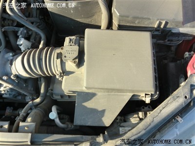

安装开始!第一步,打开引擎盖子(俺的可是自己加装的液压杆)

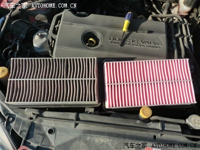

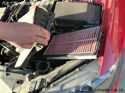

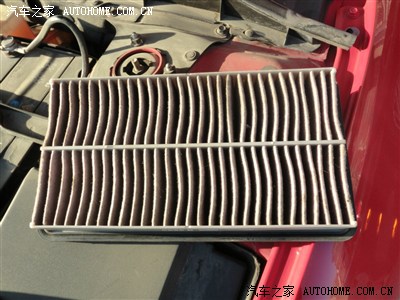

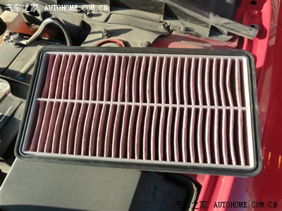

空气滤芯的盒上有两个卡子,直接拿掉!取出空气滤芯!很脏啊!

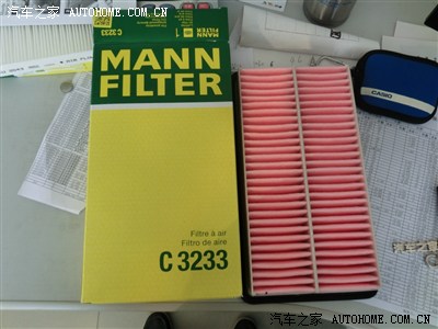

新旧滤芯对比一下!很明显啊!!
再按相反的步骤装上滤芯就可以了!

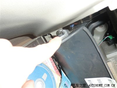

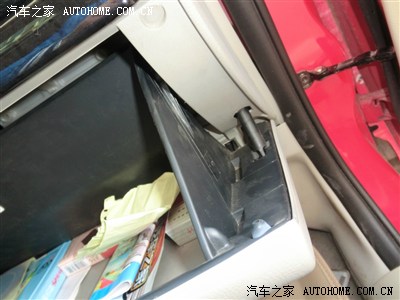

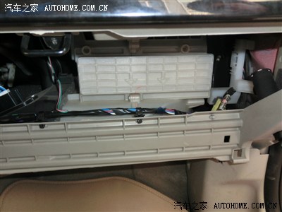

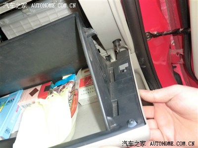

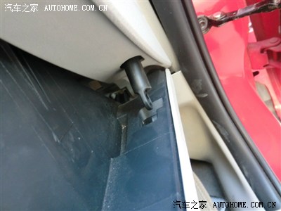

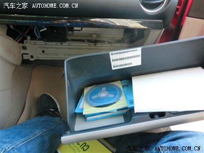

第一步打开手抠!取下这个卡子!

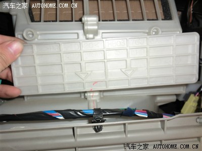

在手抠两侧还有两个卡子,有弹性的,稍微向两侧挤压就可以拿掉手抠!
拿掉了!

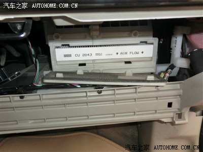

之后超级简单!打开这个盖后拿出空调滤芯!

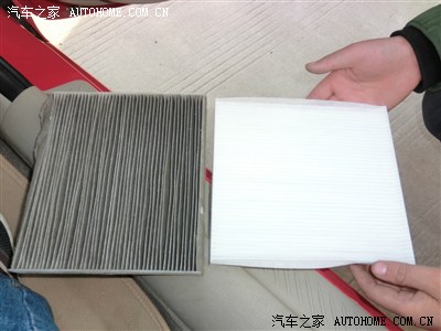

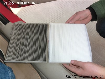

太脏了!对比一下大家就明白了!!!这么脏,恐怖啊!!!
装上新的就没事了!哈哈!!

各位看官,空气滤芯一万公里换一次,空调滤芯一年换一次,自己动手就好,灰常简简单!!!!两样东西算上邮费才110,比4S店省多了(省150左右)!!!自己动手其乐无穷!谁动谁知道!!!!!!!
