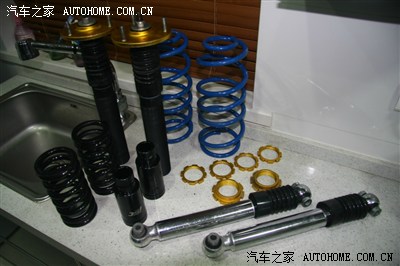

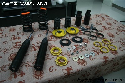

全家福,这套是老款的ISC绞牙,前减震阻尼、软硬调节,后减震没有调节功能,比原厂的略硬,所以拆解主要针对前减震。

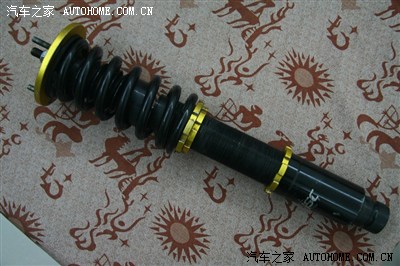

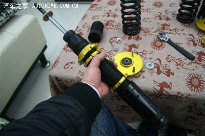

准备手术的前减震器

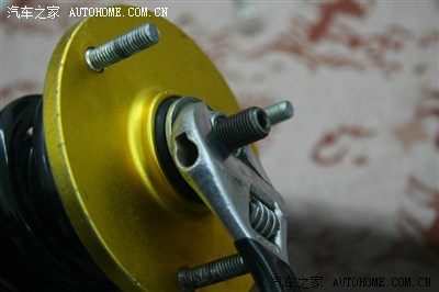

先卸掉塔顶调节六角以及调节底座

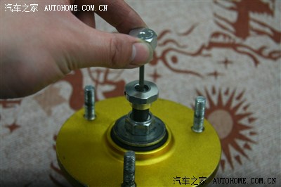

卸掉塔顶螺丝,在卸绞牙的时候已经将此螺丝拧松,所以现在一个扳手就可以搞定了

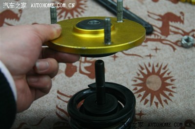

卸下塔顶螺丝后,整个塔顶就可以拿下来了

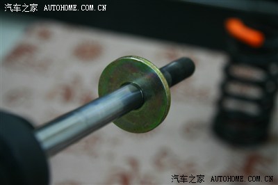

拿开胶套,整个减震器基本拆解完毕,塔顶是通过一个带卡环的垫圈作下固定的

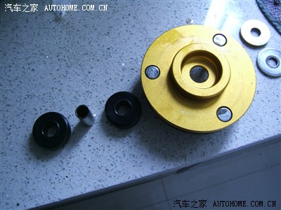

塔顶拆解,塔顶是由铝合金塔顶,上下两个胶套以及一个套筒组成。
全部拆解完成,完工图,注:右上角四个卡箍和2个耳朵,是固定刹车油管用的,找铣床洗出来的。
