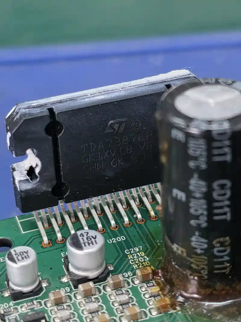

翻看了别人的拆机图,功放芯片也有tda7387和tda7388两种,后者比前者功率大一点。结果我车上的4928c和鱼上收来的4928清一色用的是tda7387,那就盘一下吧,不然对不起早几年改的喇叭和新买的btr15。

tda7387,连7388都还能继续缩水。

有问题的那台,开关机爆音,静音失效,关闭屏幕功放仍有输出,万用表测量22脚,待机一直保持3.9v高电平,正常是待机立即拉低至0v,左上角测试点找了好久才找到,一根飞线神奇解决所有问题。
这个问题让我花了好长时间,根据官方的资料理清功放芯片工作原理,通电后芯片进入待机状态,第4脚待机脚输出高电平大于2.5v,静音脚随后拉至高电平,待机就静音脚拉至低电平。但是不知道为何这台主机静音脚一开机就是高电平,待机也无法进入低电平。因为手头没有主机资料,只能一顿瞎找。刚开始也没找到这个测试点,想着其他测试点代替。中间试了用cd的mcu点,确实也可以,但是有新的问题,开机会有1秒钟滋滋滋的声音,没办法只能继续找,好在最后找到了。
