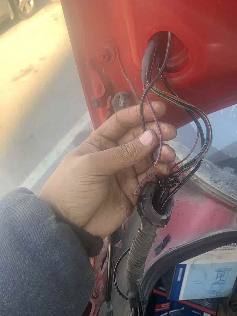

05年马自达6,锁车后,去拉后备箱,依然能打开,然后喇叭开始滴,滴,滴的叫。
锁车后,后备箱应该上锁。锁车状态被打开,防盗系统启动,鸣笛。
下面是解决过程:
1 先掀起后备箱盖,去掉盖内衬,找到白色锁块的2线插头,发现后面两根线的颜色:红蓝,红黑。
2 去掉后备箱左侧内衬,顺着从盖子上面下来的线找同颜色的线,红蓝,红黑两根线连接一个2线白色插头上。
3 测量红黑线的两端的连通性。后备箱左侧的插头处的红黑线与盖子上白色锁块处的红黑线。万用表峰鸣档测量嘀嘀叫,显示电阻为零,说明红黑线连通良好,也说明找对插头了。如果测量红蓝线不导通,那就是红蓝线断了
4 同样的方法测量红蓝线,电阻为无穷大。揉一揉后背箱盖子与后备箱之间的总线束,再测量,电阻为零。这说明红蓝线在这里断了。
5 喷上橡胶润滑液,往下捋线束外面的波浪橡胶管,发现红蓝线断开了,如图所示。
6 接上后,按遥控开关,能够听到后备箱锁动作的声音。
7注意,接线时,最好加5cm左右的线到红蓝线断点之间,避免再次被拉断。如果直接连接,红蓝线就比其他线短几厘米,容易再断。
