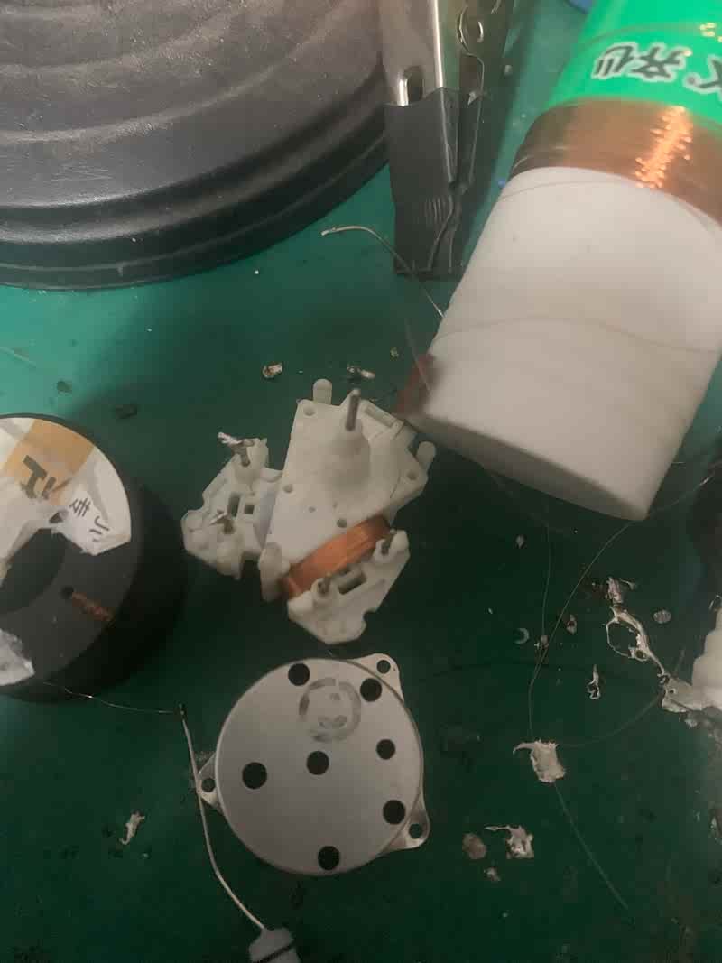

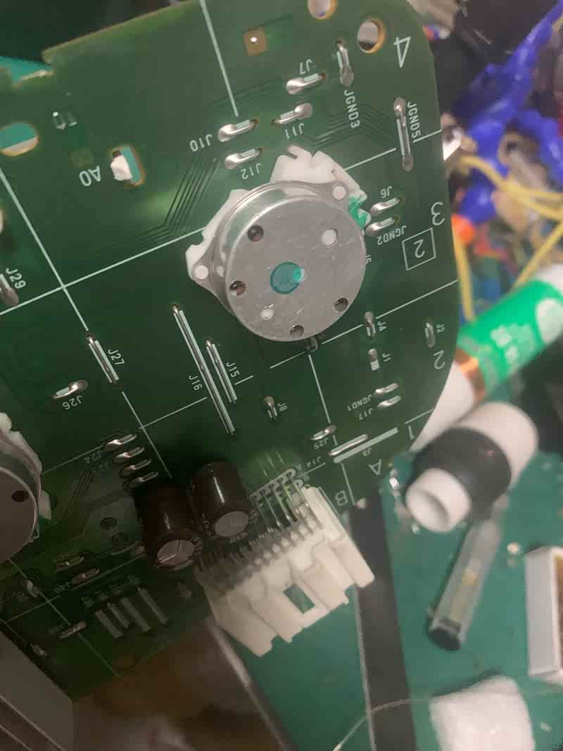

油表指针只能在低位跳动
拆开测量油表指针的步进电机引脚
发现电阻为无穷大
断线了
下单买了一个拆车步进电机
好多日系车通用
装上后就好了
先拆出仪表,再从仪表里拆出电路板,最后换下电路板上的步进电机即可。

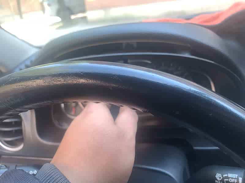

先把电瓶负极线去掉,断开汽车电源。

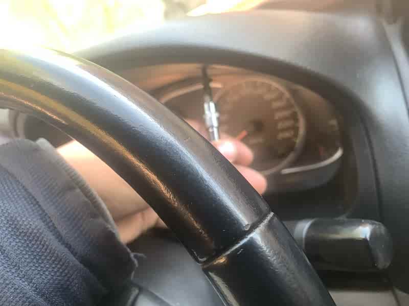

所需工具:十字螺丝刀,长短柄各一个。磁吸工具一个,螺丝刀带磁吸也行。黑胶带。

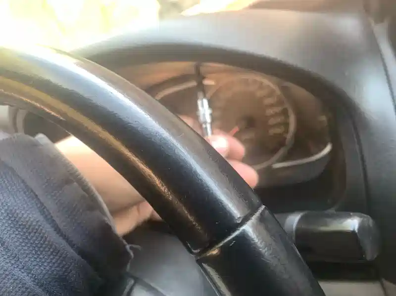

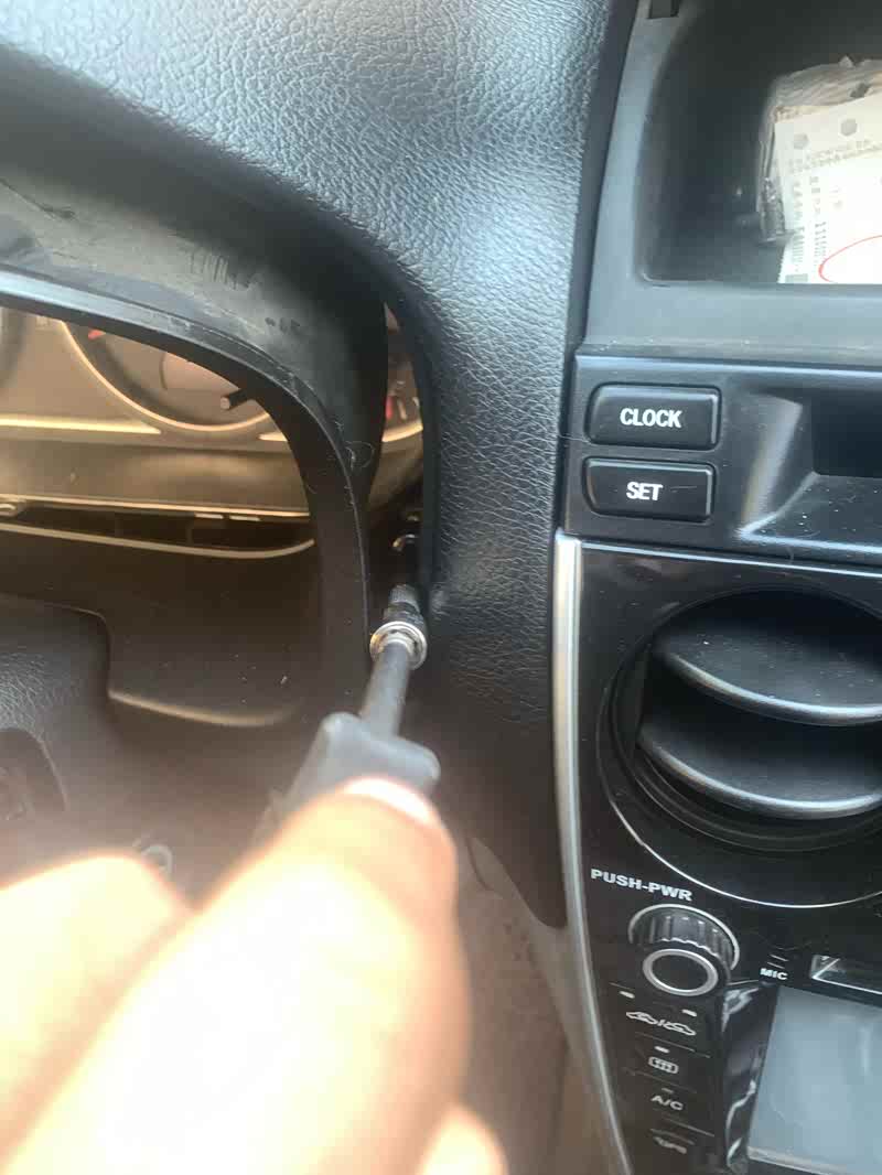

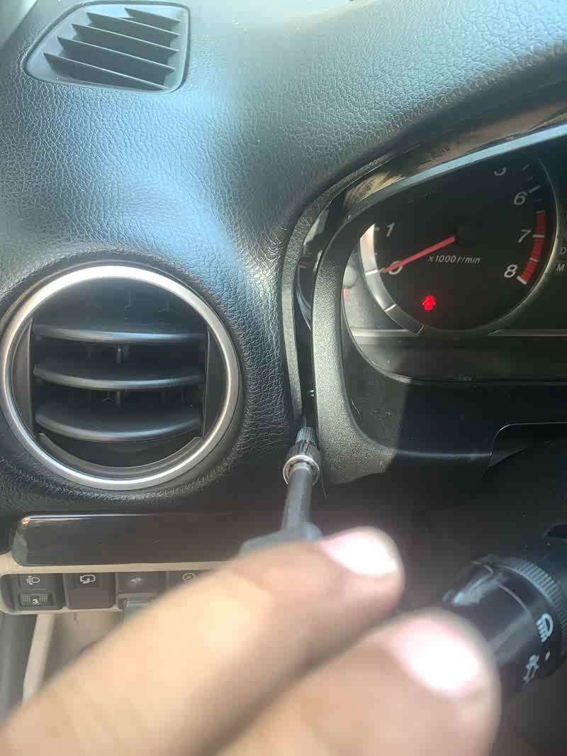

1 按图片展示顺序拆出两个顶上的螺丝,十字改锥即可

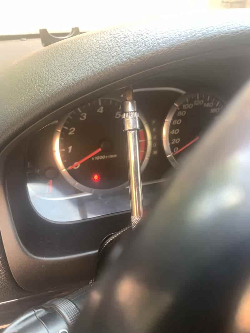

2 拉出内框,能看到仪表被3颗螺丝固定。
3 拆出这3颗螺丝。最好用磁吸的方式吸出螺丝,避免掉落。

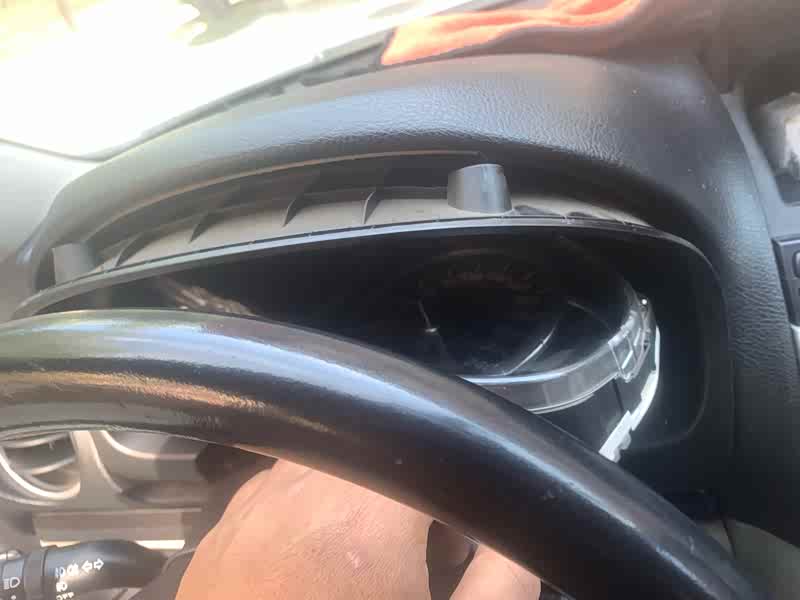

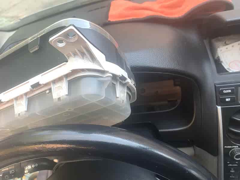

4 辗转腾挪拿出仪表。先把方向盘下调,内框尽量尽量往外拉,把仪表放平,拉出右脚。再把内框往里锁回,腾出空间拉出仪表左脚。小心的把仪表头朝下拉出来,拔掉线束插头。这里有些黑胶带需要拆掉。
这样就把仪表拿出来了。
后续就是拿出仪表中的电路板,更换油表对应的步进电机,后面会发详细图文。
拆开测量油表指针的步进电机引脚
发现电阻为无穷大
断线了
下单买了一个拆车步进电机
好多日系车通用
装上后就好了
这样就把仪表拿出来了。
