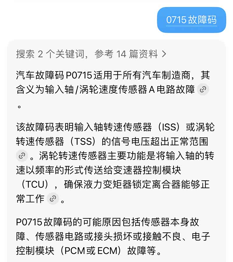

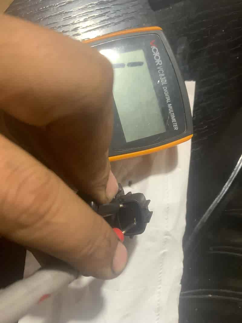

电脑读故障码为0715:输入涡轮速度传感器A电路故障。

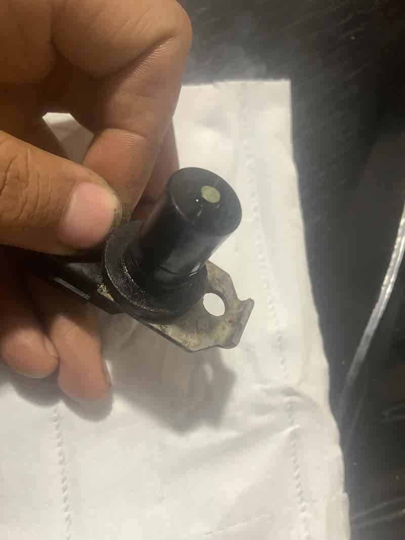

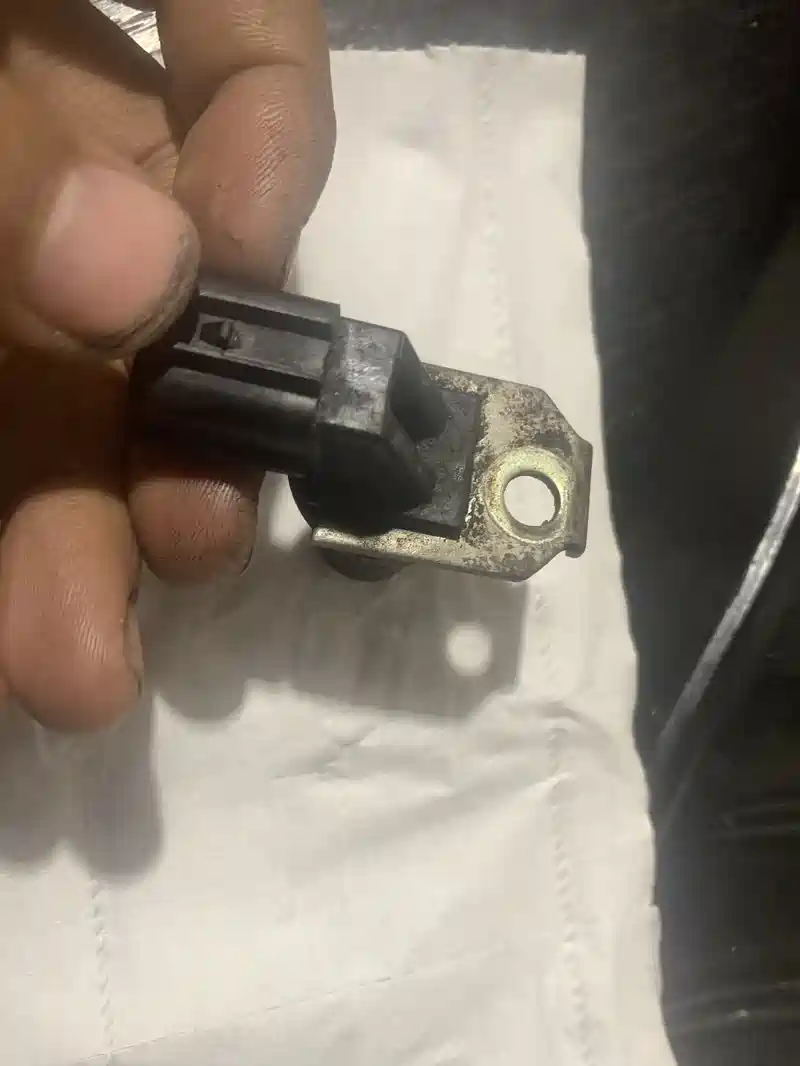

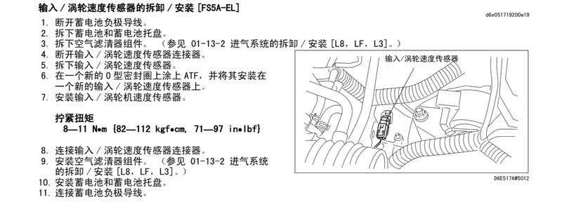

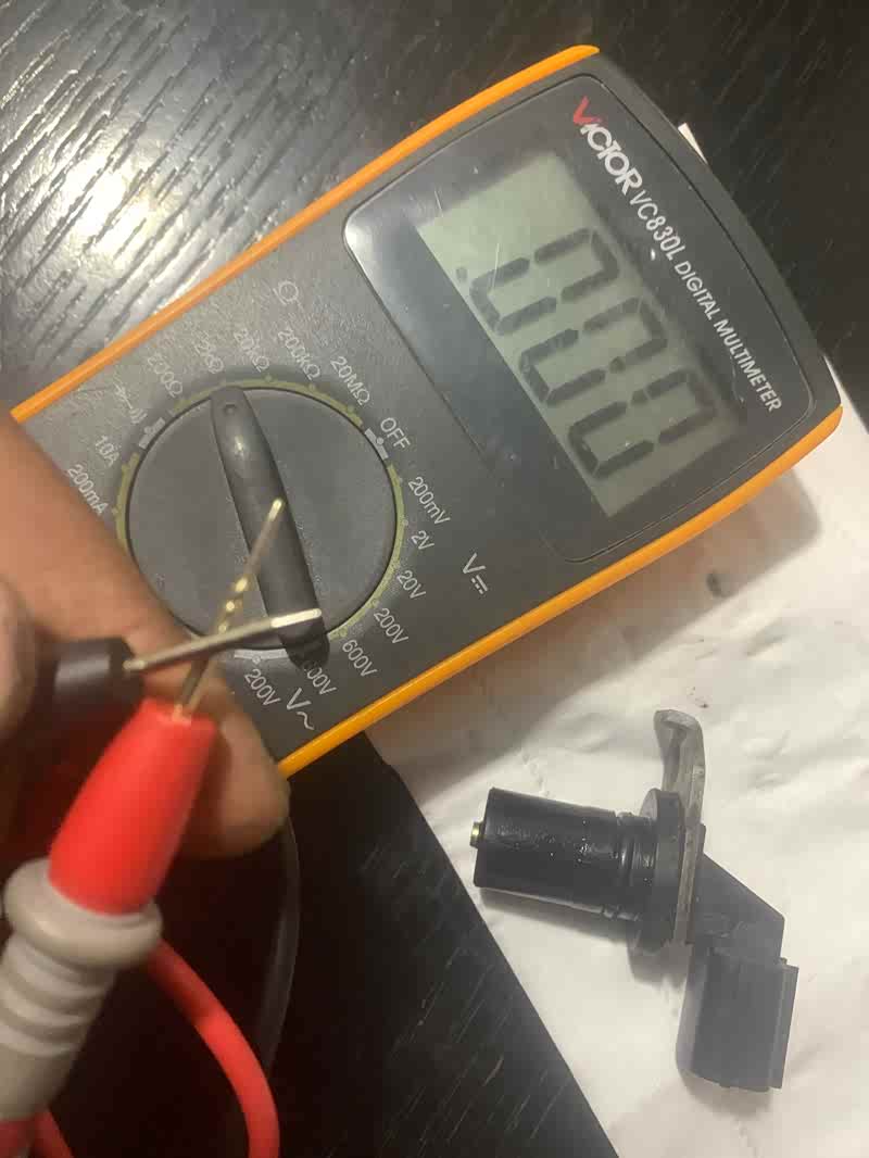

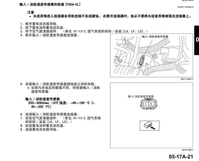

拿掉空滤盒子,拿掉电平以及底座,拆掉涡轮速度传感器,测量电阻为无穷大。
手册上说:其电阻范围应在:250-600之间。
看来问题找到了

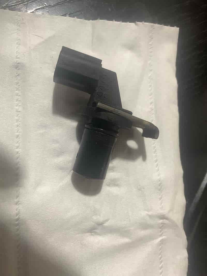

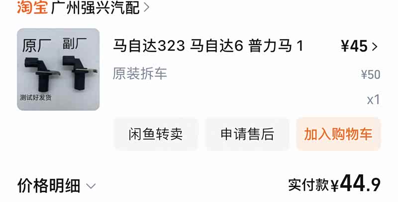

45元网购一拆车涡轮速度传感器,测量电阻为345欧。
装车试车发现顿挫消失。
困扰我2年的的顿挫彻底解决。

注意我车已检查变速箱油尺挂油位,挂油位在65度刻线范围内。如果车友的这个传感器正常,但仍然顿挫,可考虑油位,可考虑换变速箱油和阀体。
这个传感器是为液力变矩器锁定提供依据的。锁定以后开起来省油,就像手动挡离合器锁死。传感器出问题,锁定动作时机不合适,要锁定的两轴速度不一致,就会造成冲击顿挫。
不锁定时,曲轴速度靠变速箱油传动给变速箱。因此,变速箱油过多过少,都会造成速度传递不稳定,从而顿挫。
