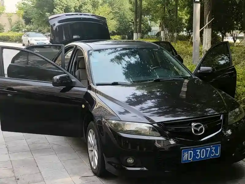

【外观】
车头:采用平滑线条.前格栅与车身同色,富有整体感。柳叶形的前大灯造型立体感和层次感分明,标配卤素远近光灯,独立前雾灯组合的设计让车头更时尚。看着特别英气!
这是今年重新贴车膜,可能是情人眼中出西施,马六真的好帅
车身:线条流畅自然,看起来很流畅舒适,长宽高分别4670mm、1780mm、1435mm,轴距2675mm,上扬的腰线使车辆看起来年轻有活力。配备五粗五细10辐式设计的运动轮圈,前后轮胎205/55R16,进一步提升了运动感。
车尾:造型很独特,运动感十足。尾灯设计很动感时尚,内部为4灯分开与头灯相呼应,点亮后辨识度很高,且尾部排气管我加了个尾喉,增强了整车的运动气息。
性感小翘臀
