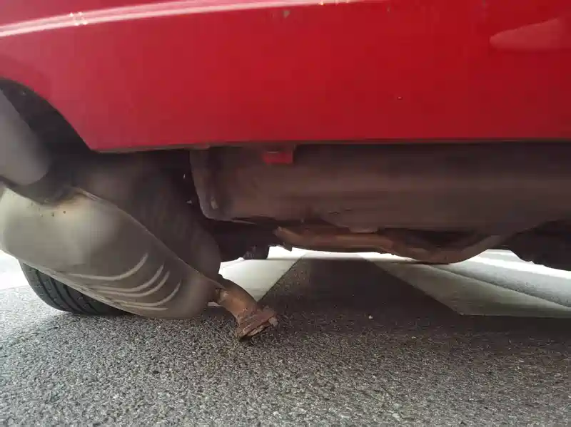

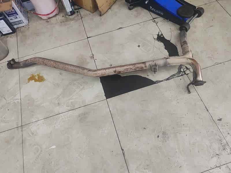

锈锈就断了,上次是节子后面焊焊就好,这次接头根子,只能换中段了!

页面找不到 楼主 关禁闭 已屏蔽
排气管整个都拆下来了,也分段分离了,我还倒了倒两个消音器怕切割时有杂质进去,都没看到有水。

页面找不到 楼主 关禁闭 已屏蔽
换了排气管中段时,顺便换了三元和发动机之间的接口垫子,开几天试下来,没想到效果奇好,底盘下面彻底安静了,去年整了底盘件,没整排气管,一直还有D挡等红绿灯排气管震还有叽叽声,过减速和小坑晃浪晃浪声,我都以为底盘再也整不好了,没想到换换垫子和中段,下面会那么安静,就是不知道这国产垫子能坚持多久,早知道效果那么好换那个进口的垫子了。
