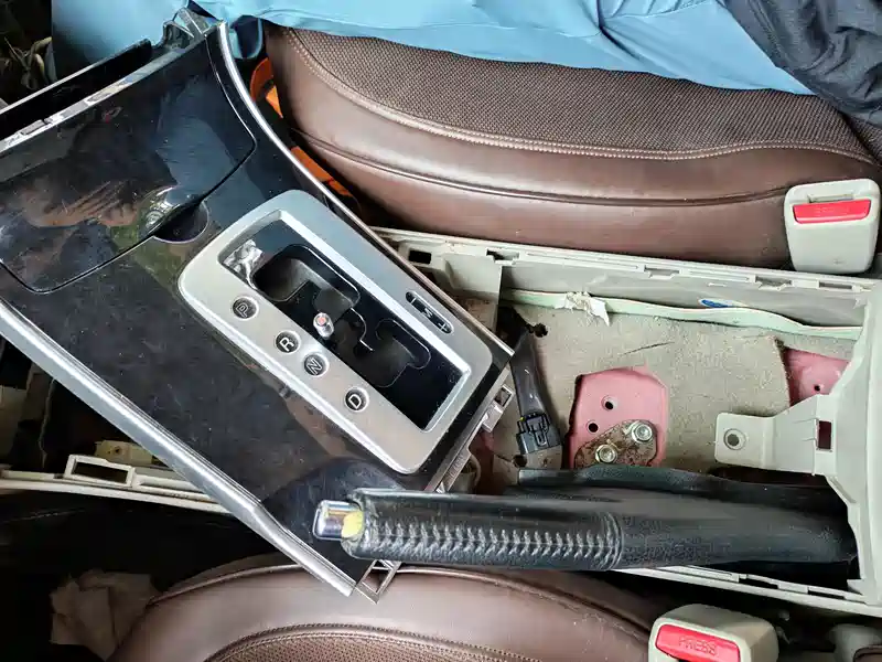

到货后,先拆开中控面包,一边两个卡扣,拆的时候先把档位放在N档,卸下来档把球头。拆时候慢一点。

原车的档位胶圈老化严重,自己烂在里面了,就这个原因导致p档档位不清晰,无法启动点火。
用手轻轻拿下来档位机构,把胶圈套上去,然后卡箍固定好就行了。知道怎么弄就非常容易。
看看原车的档位开关胶圈老化的非常的严重。造成p档无法启动。
