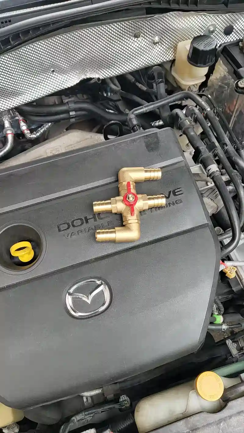

继上次更新后,直接买了个暖水阀,说干就干
暖水阀
水管外径24mm左右,内壁4mm左右,两根管外直径距离60mm左右,买的这款19mm阀门,马云家买的贵的一家
原车卡箍
卡箍
没有用送的卡箍,另外买了原厂卡箍4个
未装前
这是没改装前的状态
测好位置,剪断两根管子就是干,中间没有太多图
安装完成,搞的腰酸腿也酸

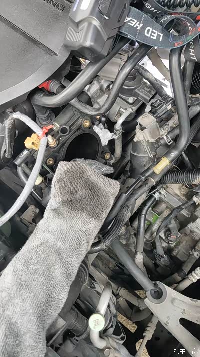

进气歧管内吸的机油
拆洗节气门,然后用毛巾把进气歧管里的机油吸掉
