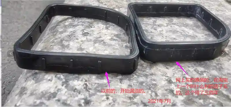

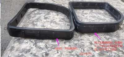

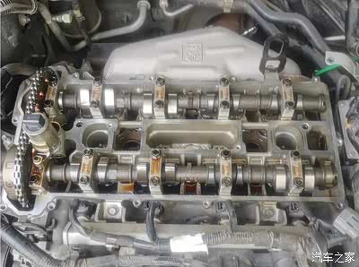

左边的老的,没有弹性了,右边的要高出不少。
漏油

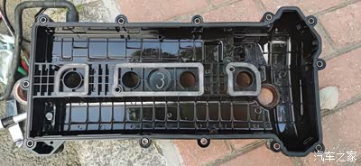

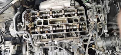

打开还是比较干净的。上面这些是2021年7月自己换气门室垫。
2024年7月发现用了三四年垫子开始渗油,看网友说可以换T型的用在蒙迪欧上的气门室垫。
和蒙迪欧共用的T型垫,
2024年12月打开气门室垫还是一如即往的干净。机油全是在京东自营店买的美孚全合成

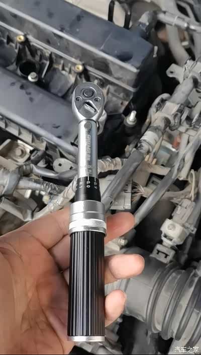

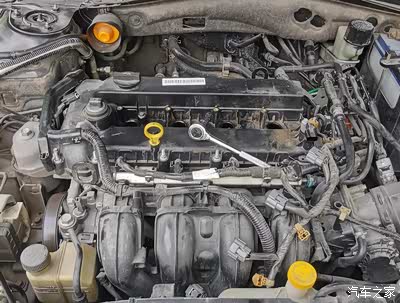

装上T型垫子,要宽不少。
买了一把扭力扳手,这样扭的比较均匀。
今天是25年4月,目前还没有漏。
