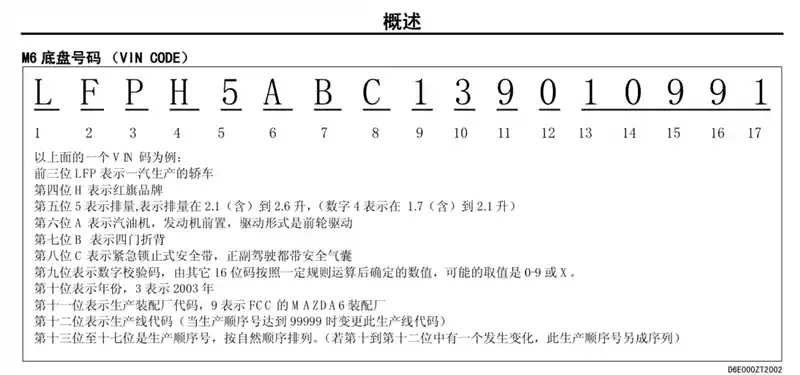

车架号LFPH4ABC139010991
其中LFP为汽车制造厂中国一汽的代码
H为红旗品牌
H后面如果为4指排量2.0的马六,为6指排量2.3
后面ABC就是前驱车,四门折背,气囊安全带配置的意思
后面的数字就是年份、具体生产厂编码、生产线编码和汽车在生产线上的序号
具体的,最后这个10991就是汽车在生产线上的序号
10991前的0指生产线序号,在这个生产线上生产的第10991量车。所以,一定有人买到第00001量车吧?
0前的9表示FCC标准认证的马自达6装配厂代号
9之前的3表示03年
3之前的1是个校验码,由其他数根据特定算法计算得到

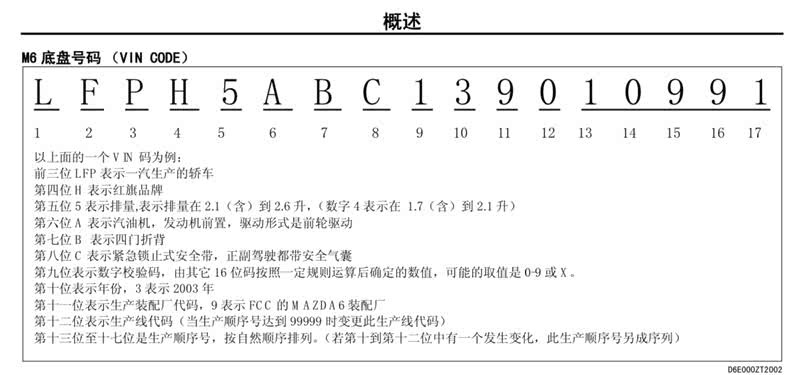

其中LFP为汽车制造厂中国一汽的代码
H为红旗品牌
9之前的3表示03年
