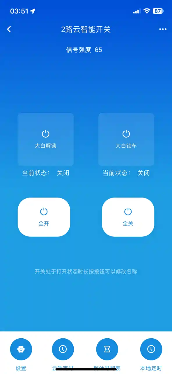

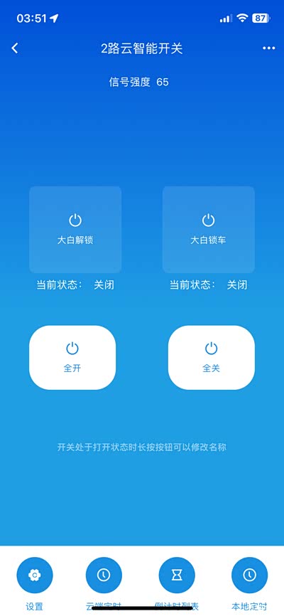

由于自己改了预埋钥匙款的无钥匙启动  并且改了个高配带按钮的门把手  并且做了蓝牙钥匙  有时候别人去车上拿东西还要拿自己手机过去  不然就要连接车上蓝牙  于是就想着改个远程解锁的东西  经过不懈的努力研究  终于实现了
经测试  只要是在有信号的地方  多远都能控制车辆解锁  在网上有看到大神做远程启动  奈何那个太麻烦了  就不想研究了 如果感兴趣的车友们 可以留言 一起讨论讨论

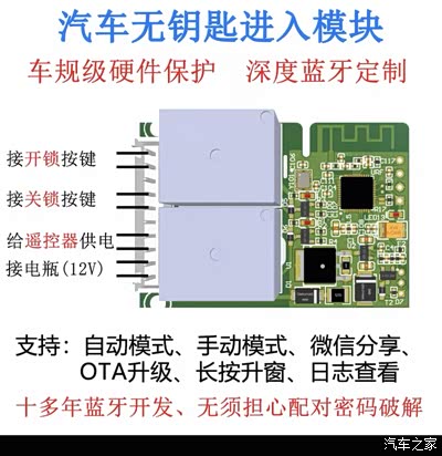

既然大家感兴趣  我就再分享分享我的改装所需的东西吧  第一个是蓝牙感应还是模块   如果单纯的只是远程解锁 也可以不要那个东西  我是因为加装那个蓝牙钥匙 所以加了一个那个模块
这个链接钥匙 可以做到靠近解锁 远离锁车

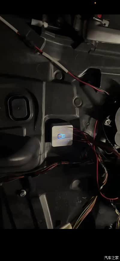

把这个设备并联在上面那个设备上面  实现远程解锁锁车
上面那个蓝色发光的就是远程控制盒子
其实原理很简单  就是通过继电器来模拟物理按键  简单来说就是让继电器帮你按车钥匙  所以这一切的基础是必须要预埋一把车钥匙在里面
