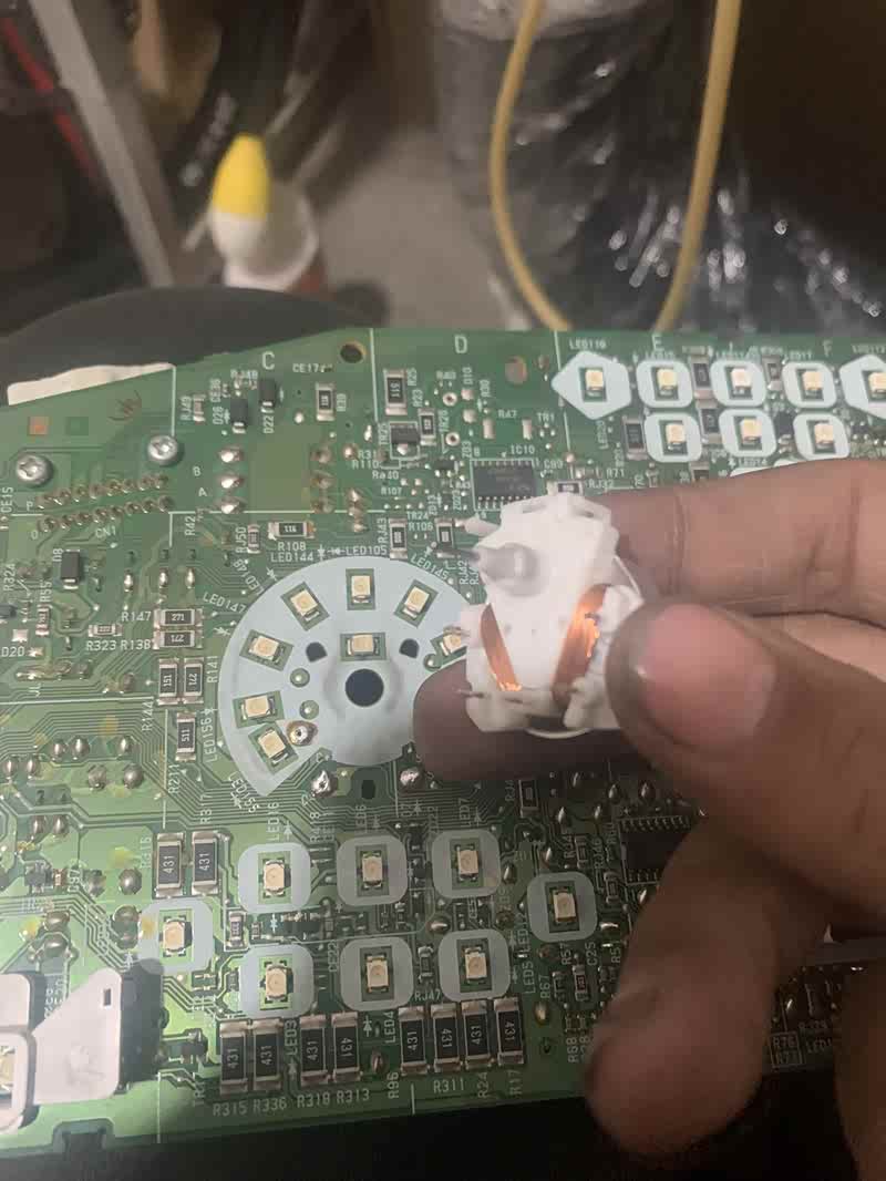

06款以及以后的马六改油耗显示需要准备两个东西:
1 支持油耗显示的仪表盘,需要另行购买。我是60元买了个电路板替换了车上的电路板。
2 支持油耗显示的信息显示屏。看着汽车之家上的教程,对车上拆下来的小屏幕电路板飞线即可。
信息显示屏就是小屏幕

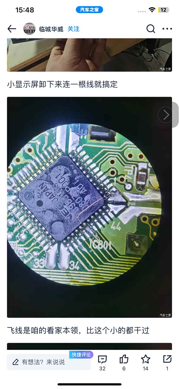

把车上中控上的信息显示屏拆出来,具体方法我之前发过视频
拿掉塑料外壳就会看到背面的芯片 IC801
如图1所示
这个图中有个飞线,连的是芯片的1脚和39脚。
实际上改油耗显示就是焊这跟飞线的。焊完后,打开钥匙,按下仪表上的set键,瞬时油耗就会以横线的形式显示出来,如果方向盘后的仪表支持油耗,那么再把车开起来就有具体数值了
但是直接按照图上去焊接是比较困难的,因为39脚空间太小,容易挂焊锡到相邻脚上
我就挂了,最后用热风枪加铜丝铜片才把焊锡吸走
芯片周围的电路还搞的黑黑的,很担心被我烧坏了
所以我不推荐大家去直接焊39脚,观察39脚是有向外的连接线的,连接线不远就有个打孔,可以焊到这个打孔上,空间比较大,且容易焊。
图1是咱们汽车之家上的博主用修手机的设备焊的,技术比较高。他的帖子大家也可以去搜搜。

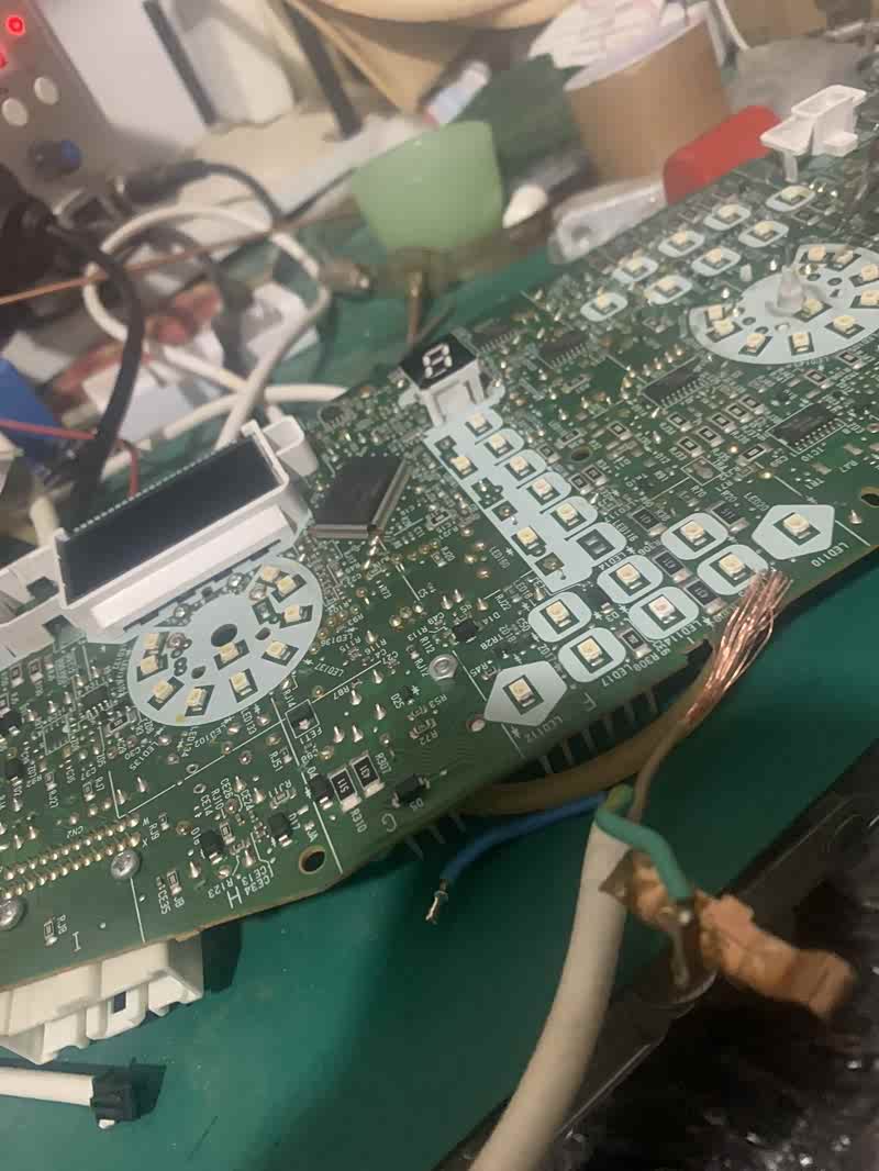

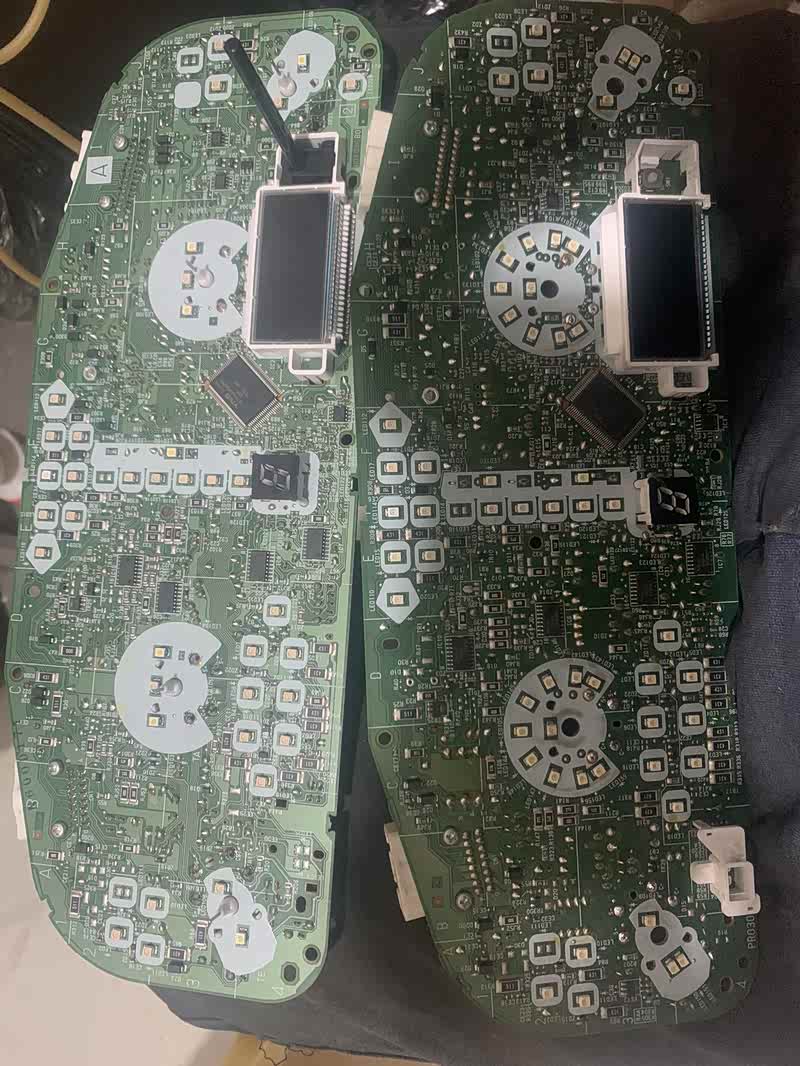

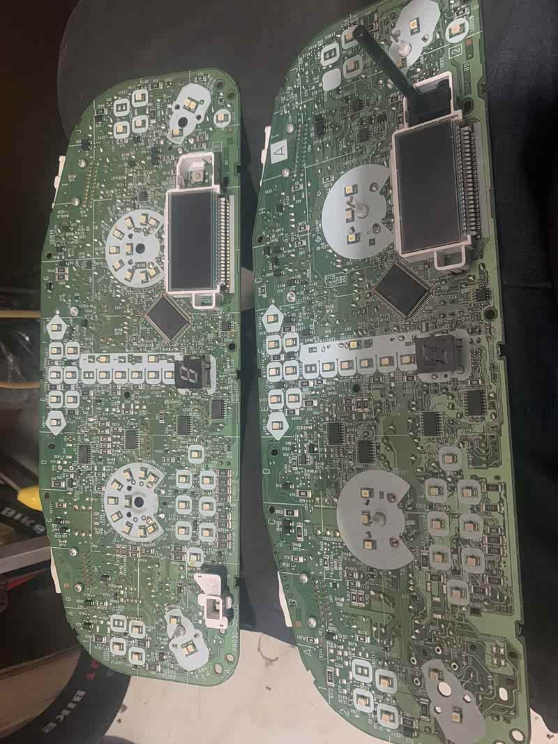

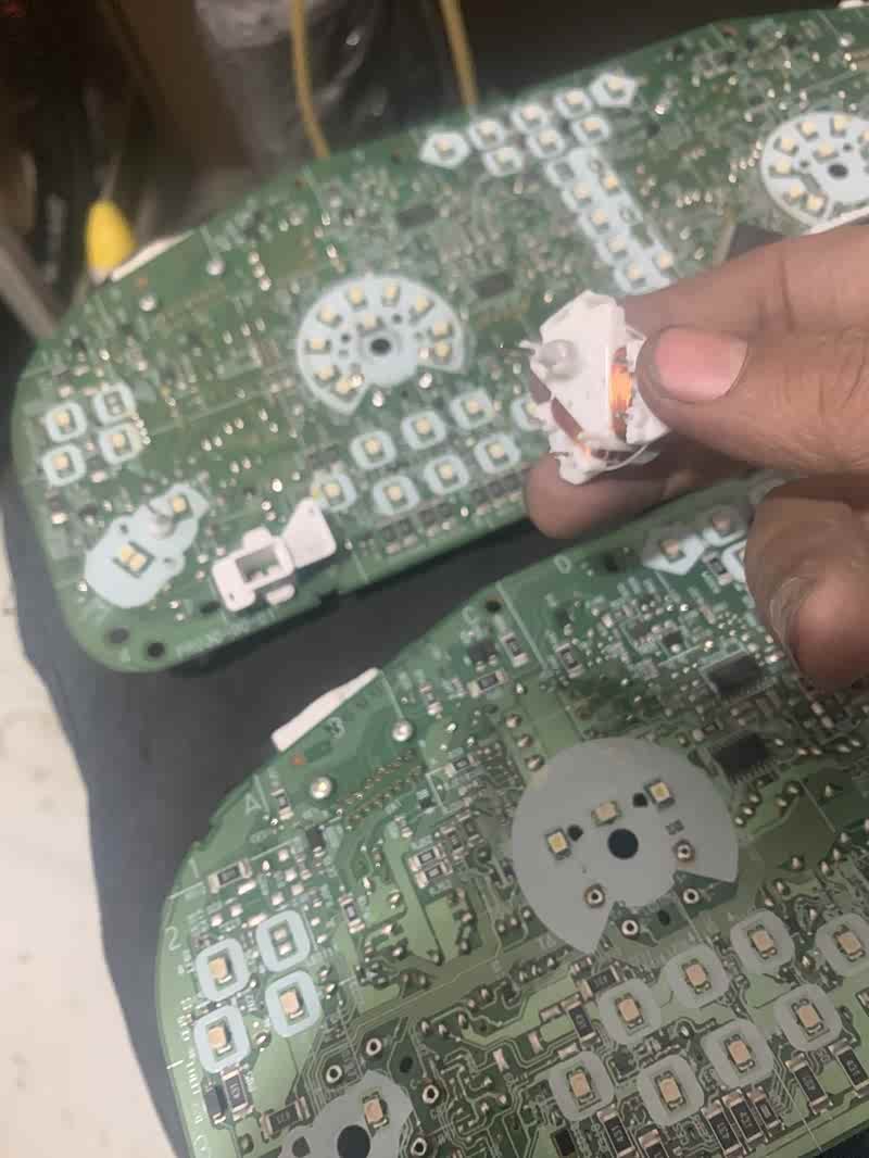

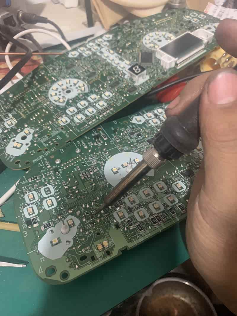

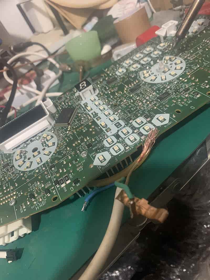

拿出电路板,与购买的电路板做对比,发现多了四个指针小电机,需要焊下来再焊到新板子上。用手向下拉着电机,依次烧热电机上四个焊点,电机就会被拉下来,拉下来后立即焊到新板子上,避免与其他拉下来的电机搞混淆
其实还多了水温指针下面的两个LED灯,以及ce19,ce20,r316,r336,tr19,tr20等电容,电阻,三极管,这些移不移都行,考虑到与我车上遍板纸搭配,我就移了,也不知道管不管用。这个位置是防盗灯。
