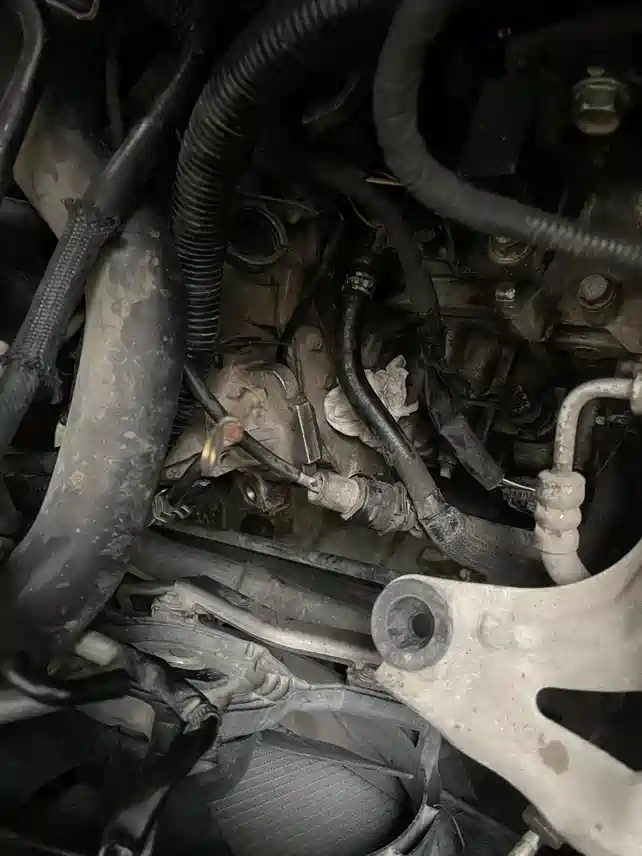

马上18岁的车了,最近偶尔打启动只有电磁开关的声音马达不转了,多方测试下来确定是启动机的问题,逞着周末拆下来维保一下。装回去启动嘎嘎有劲,能修绝对不换,老伙计不知道还能陪我多少年
拆掉空滤,捋一下水管就能看到启动机了。
还挺费劲的,十几年没动过了,螺丝是真紧,空间也不大,加力杆也用不上,只能是呆头扳手用上吃奶的力
原装三菱启动机,修一修,不换副厂的了。
碳刷接近极限了,还能用,也不贵,保险起见还是换掉
减速齿轮箱润滑油已经干了。应急是敲的,出门在外启动不了贼尴尬。
所有部位全部打散,清洗油污,检查磨损情况。磁力开关触点电腐蚀,转子换向铜头非常完美几乎没磨损,打磨一下就行了。
晒干后运动部位打黄油,组装“全新”启动机就完成啦
装车,一把来火,转起来嘎嘎有劲。
