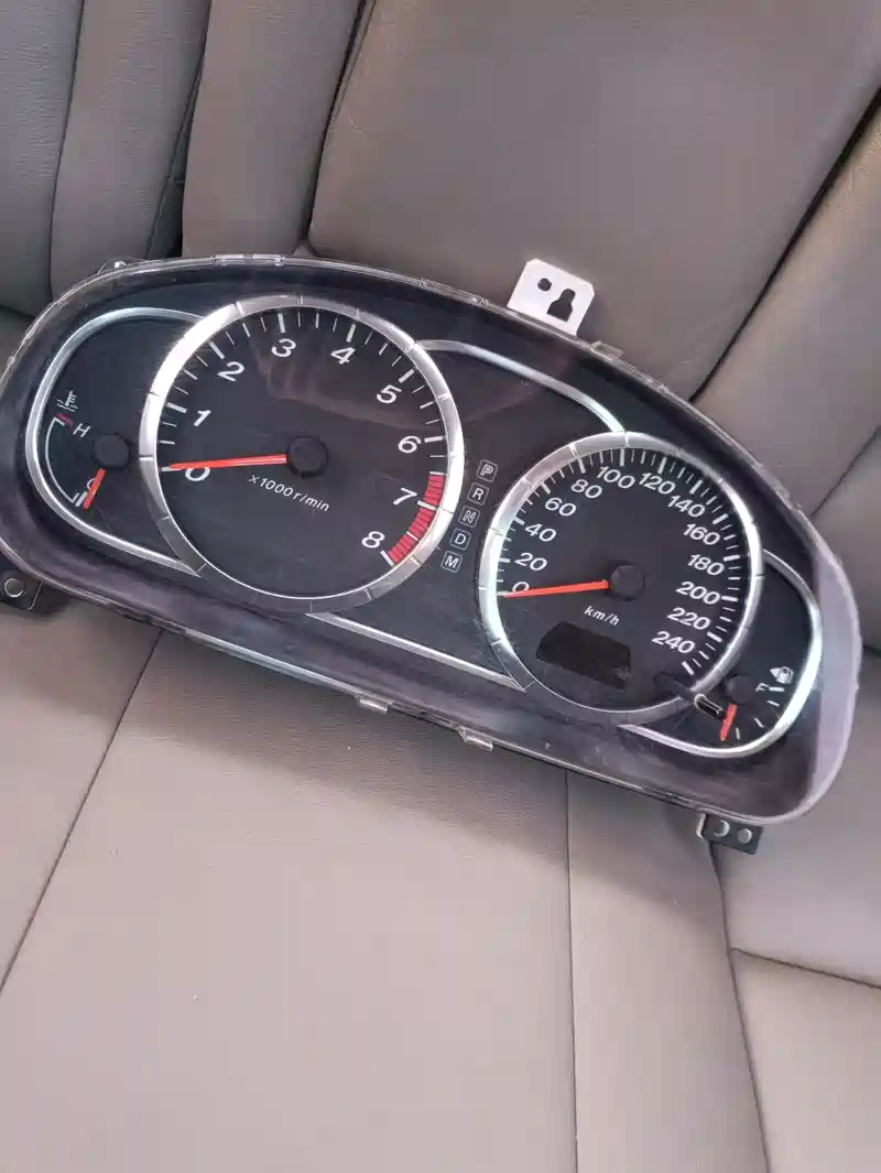

本人原有一台08年的奔腾B70,近日打算报废,因此新入手了一台2012年5月份出厂的普马6 自动低配(手动空调)。
原来的B70的小屏info按键是有瞬时油耗、平均油耗以及剩余里程显示、空调风向显示以及收音机显示。
现在入手的这台马6,除了一个时钟就是Hello很不适应。
之前提问过坛友们,于是今日进行了实操,成果汇报一下:
拆下来的马6仪表盘,安装到了B70上
B70仪表盘安装到完美安装到马6上
2. B70的方向盘(带音量和巡航按键)完美平替到马6;两个方向盘,近处这个是马6的;座椅上放的是B70的。
拆B70的方向盘。
B70的小屏虽然线束插口与马6线束插头一样,也能完美显示。奈何电路板以及模具造型不一样,装不上。
改把原来的马6小屏拆下来,找隔壁维修手机的大哥花2分钟+一瓶脉动
飞线解决。
