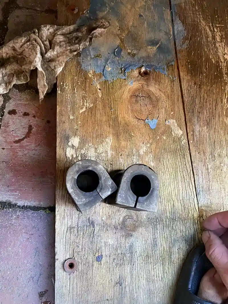

前段时间买的前平衡杆胶套今天自己动手换了 右前的很好拆  右前螺丝一支14梅花直扳手就能拆、右后螺丝14套筒一个万向接头和加长杆从发动机后放下也好拆, 左边的就麻烦了很多 左前用14梅花直扳手、只一点一点的退、最变态的就是左后螺丝、套筒放不下扳手也放不了。 因为我没有举升机、也没拆方向机油管只能找一根比较小的14梅花扳手然后用锤子砸弯正好可以放下一点点的退。主要是没举升机,不然元宝梁螺丝松一点或者把方向机油管拆了就很好拆了。
其实这胶套还行就无聊像换
这支14的棘轮扳手没用到 空间太小放不下
左前后螺丝  这个一头12一头14的梅花扳手慢慢退
