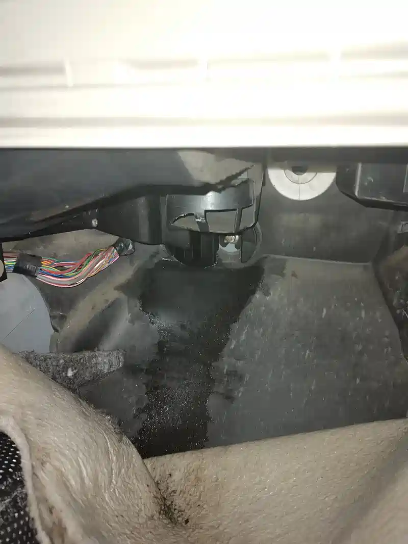

删除 推荐精华 置顶 取消置顶 关闭回复 打开回复 推荐编辑 楼主禁言 移动帖子 重置头像 操作记录 莆田车友2600914 0浏览 · 2024-06-14 18:25· 发布于福建 副驾驶前面这个地方漏的是这么?该怎么解决?求马六车友指教 举报 打开汽车之家 阅读体验更好 全部回复 只看楼主 卑鄙的土豆条 关禁闭 已屏蔽 0 外边的空调排水管延长一下就行,原车太短,流出去的水又倒灌回来了 2024-06-14 20:51 来自山东 回复 沙发 屏蔽此人 举报 删除 取消删除 禁言 重置头像 宠信 关禁闭 已屏蔽 0 你这漏的有点多,空调制冷吗 2024-06-15 01:18 来自湖南 回复 板凳 屏蔽此人 举报 删除 取消删除 禁言 重置头像 东莞车友1589104 关禁闭 已屏蔽 马自达6 0 这里是漏防冻液雪种,我的抬了仪表台修了几千块,修车佬说这种气味对身体不好 2024-06-22 14:14 来自广东 回复 地板 屏蔽此人 举报 删除 取消删除 禁言 重置头像 还想在主楼增加内容?点击续写主楼内容 登录 参与更多互动 发表回复 打开App,查看更多评论 首 页 上一页 下一页 末 页 跳 转 取 消 还想在主楼增加内容?点击续写主楼内容 登录 参与更多互动 系统故障 发表回复 图片最多上传9张 微信好友 微信朋友圈 新浪微博 QQ好友 QQ空间 取消 相关推荐 加载中
