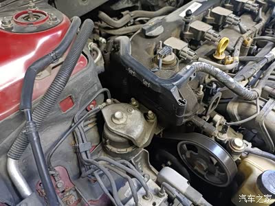

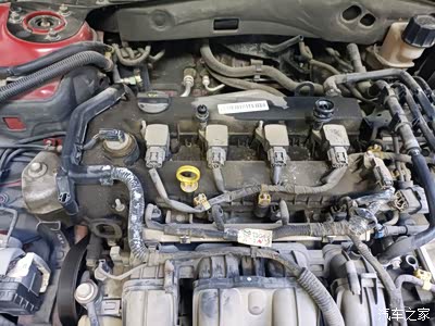

气门室盖漏油明显,这个是马6通病了。看大家的车到了年限都会出现这个情况。
从这个角度看,渗油还是很明显的,技师说这个皮带也该换了,橡胶槽磨得比较宽了。不知道9万公里数该不该换,大家都是多少公里数换的?
