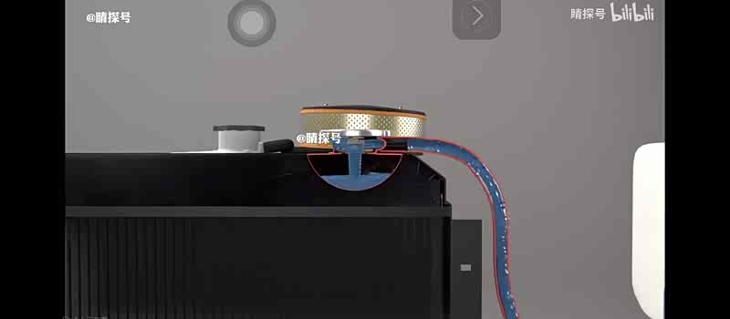

一个盖子而已,为啥用类似矿泉水瓶一样的密封盖不行,还要花10元钱买?因为水箱盖里藏了两个阀门:压力阀门和真空阀门。
中间银色圆形金属片就是真空阀门,银色圆形金属片离开黑色橡胶阀门时,就是真空阀门打开。
黑色橡胶圆片就是压力阀门,黑色橡胶圆片和银色金属圆片一起向盖顶动,就是压力阀打开。
为什么要做这两个阀门?因为防冻液会热涨冷缩,但水箱体积大小不变,我们需要根据防冻液的冷热调整防冻液的多少。
防冻液温度高时,较少的防冻液就可以充满水箱。防冻液温较低时,较多的防冻液才能充满水箱。我们知道防冻液温度是随着用车情况变化的,这就要求水箱里的防冻液也要随用车情况变化,因此,需要一个能够根据防冻液温度来调整水箱里防冻液多少的机构,水箱盖就是这样的机构的阀门。
先说热涨:防冻液很热很热时,会在水箱里膨胀,但是水箱回路是无法承受过高压力的,一直承受过高压力,水箱寿命会缩短,或者直接在行驶状态爆水管,进一步造成发动机高温。压力阀此时就可以保护水箱回路。压力过高,会顶着压力阀的黑色橡胶圆片向盖顶动,压力阀打开,防冻液就从压力阀流到副水箱里。一直到水箱回路里的压力减小到顶不开压力阀,压力阀就会回位到关闭状态。
再说冷缩:当防冻液温度降低时,防冻液体积缩小,水箱盖下面会造成真空,这个真空就会产生吸力,当真空足够多时,产生的吸力可以把真空阀吸开,然后顺着副水箱的管子去吸副水箱里的防冻液。随着吸入防冻液,真空越开越少,知道真空吸力无法再吸开真空阀,真空阀就关闭。
热涨时,压力阀打开,排出防冻液到副水箱。
冷缩时,真空阀打开,从副水箱吸防冻液。
所以你高速跑一段时间后,会发现副水箱的防冻液变多了。
所以你第二天早上热车前看防冻液,会发现副水箱的防冻液又恢复原样了。
由于水箱盖里两个阀门的调节,在无论何时,如果水箱盖和副水箱正常,水箱里的防冻液的液面都不会低,始终都是满满一水箱的。
所以当你打开水箱盖,看不到满满的防冻液时,就要检查水箱盖,副水箱有没有好好工作了。要保证水箱盖里的两个阀门正常工作,要保证副水箱里有防冻液,保证中间软管够的着副水箱里的防冻液。
