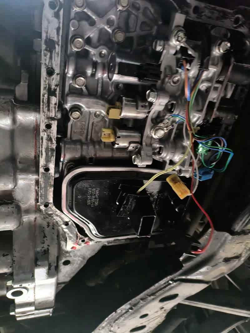

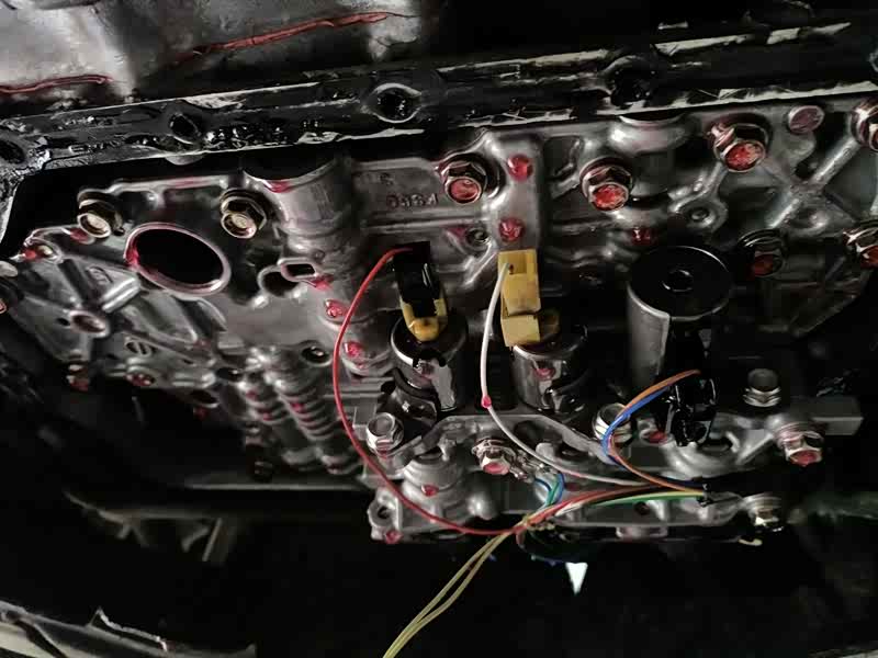

关于冷车一档升二档顿挫(被踹一脚的感觉)各位马六车友们。做个问卷调查。有多少大哥们的车有一二顿挫。就像被踹了一脚的感觉,控制好油门,或者大脚油门就没事?有多少有这个情况?出来报个到吧?

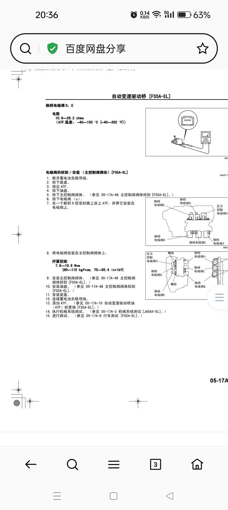

楼主 挂挡是否有轻微顿挫,原地挂D挂R这种,应该是变速箱内部电磁阀问题
