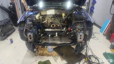

经历力无数日夜终于调到自己想要的状态了,0.7bar 随便踩 车子就这样又开了两个月觉得没什么意思了,把发动机抬了降压缩比打高压,,
全程都是我一个人在弄,好累。。。。。 自己弄不了的期间也会找朋友来帮我一下
历时20来天又弄好了 哈哈上路试车, 感觉车子开起来轻了许多 不知是不是心里作用。
高兴没几天又抬一次发动机。因为缸盖没有装好,,,,,,
这两位师傅都是我的好哥们,自己厂子活都不干了,来帮我检车发动机。。
在检查缸体 缸盖平整度 最终缸体 缸盖都没有问题 换了一张进口的缸垫  各种奇葩问题真的是太多了好在都解决了
