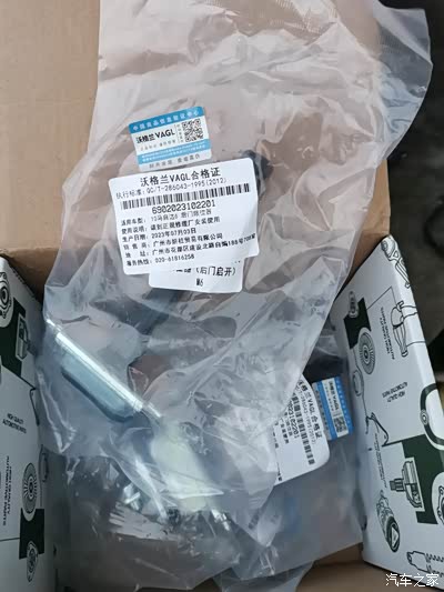

老马六13岁了,行驶了158000公里了。四个门的限位器已经失去了它原有的作用。停在坡道上,门打开会自动关上。后门开起来还发出“吱嘎吱嘎”的声音,实在不舒服。从某宝上购买了限位器,品牌很多,也没选择原厂的。也就眼缘吧,觉得这款产品还比较靠谱就买了。

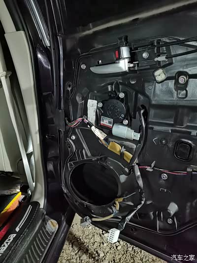

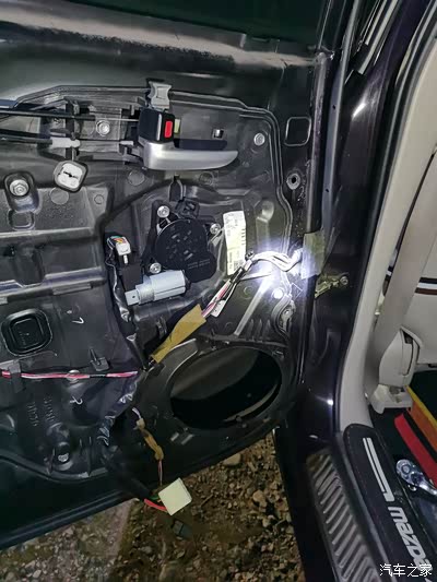

马六的内侧拉手盖想必大家都知道,要拆的小心,一不小心就断了。另外还得准备几个门板卡扣,拆门板的时候难免坏掉几颗。

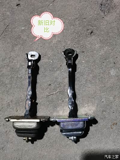

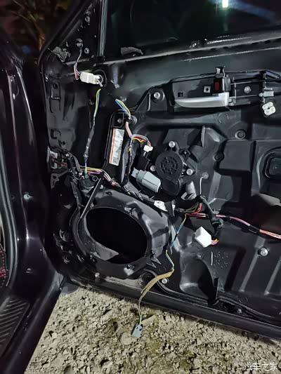

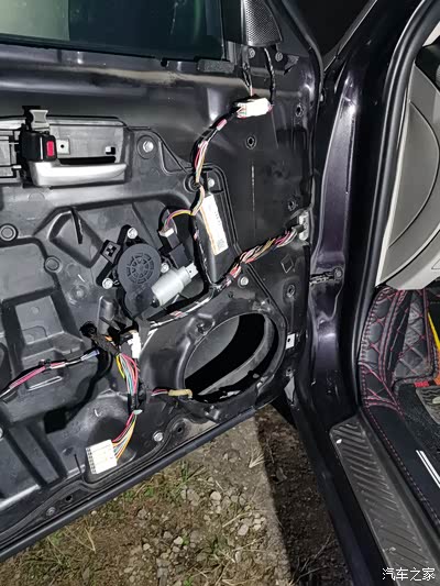

换限位器不难,拆掉门板,再把喇叭拆了,就可以拆限位器了,拆下来跟新的先比对一下是不是一样长,长了就不对,装上去关门可能会顶到里面的玻璃。

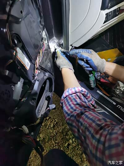

新旧一样就可以安装了。怎么拆怎么装,

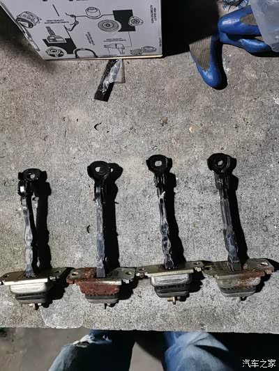

四个全换了,原车的都有点生锈了。换上去开门明显有阻尼感,开多少度就多少度,恢复正常。车子虽老,但是维护得当,还是让你爱不释手!
