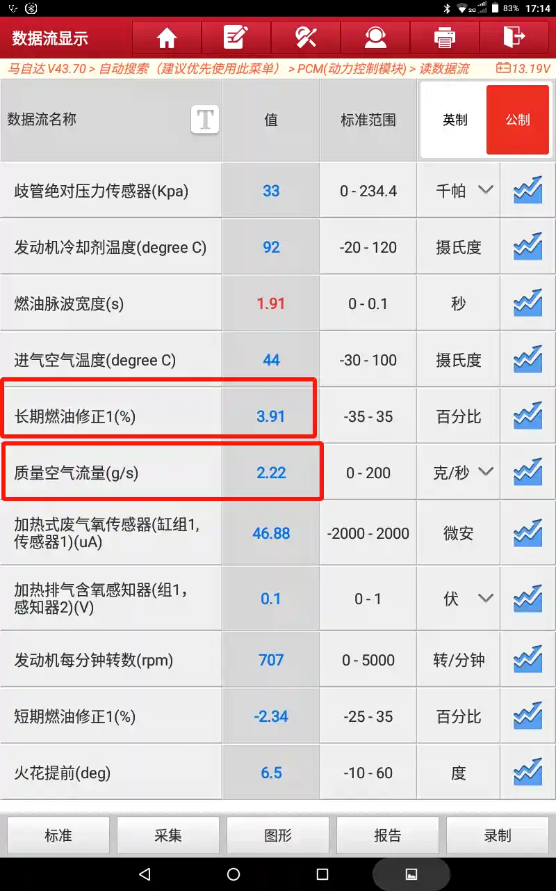

马6长期燃油修正-14.84
36750136
0浏览 · 2023-11-15 09:20· 发布于浙江

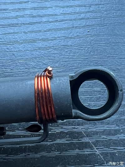

-14.84是空气流量计给行车电脑发送的数据,然后电脑做出喷油,但是前氧收到的信号说喷油量大了,所以要减少喷油量电脑给出-的修正,从这里可以看出空流给的数据是偏大的,所以要人为减少空流数据,我的做法把空流进气端距离拉长,用的是漆包铜线绕了5-6圈(用其它东西怕是时间长了粘不住被吸进发动机)如图:注:以上操作是系统没有漏气。
