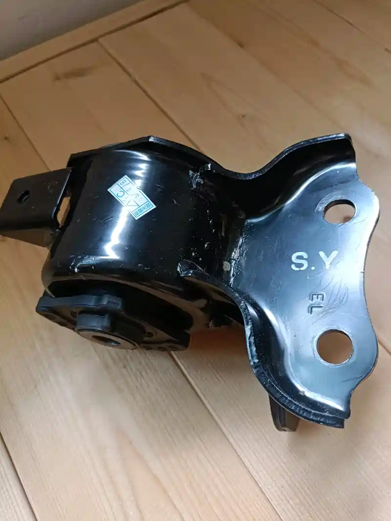

前不久换过机脚胶,先是换过右边的汽配城的配件,然而还是抖,引擎盖都在抖,经检查左边机脚胶和中间的机脚胶都已开裂直接断了,然后左边和中间也都换了。三个机脚胶都是新的了,着车以后不抖了,但是又出问题了,先是启动的瞬间抖动比较大屁股都能感觉到,然后就是二挡升三档三档升四档都会顿挫,。由于工作忙开了几天,头疼实在受不了,就在某宝拍了“进口件”
换上“进口”机脚胶后启动的瞬间抖动并没有解决换挡顿挫也没有改善,继续头疼😩,开了几天就在某鱼上寻找拆车件,找了个08年的左边的机脚胶成色还可以没有裂痕,据说零几年的都是进口的,看来不假,里面的橡胶比较硬不像汽配城的货软的手都能按的动,中间的那个有稍微的裂痕,换上后启动的瞬间抖动正常了,心情瞬间好了,而且着车以后也不抖了,开心的回家了。第二天上下班之后感觉虽然不抖了但是换挡顿挫依然在,强迫症复发,继续折腾,感觉是不是中间的机脚胶不好拉不住于是在几天后去看了一下,拆下来发现原有的裂痕已经被拉开,就把、上次那个所谓的进口件先换上,没用还是顿挫,之后的一段时间一直这样,没办法只能去四儿子,订货,换件
心情犹如过山车,以为四儿子总能解决了吧必定他们的应该不会有假货,车子从车间开出来一试头更疼了,启动瞬间的抖动又来了,车间的师傅开回去从新调整了一下之后稍微好一点,说只能这样了。第二天那稍微好一点的抖动又回来了,心情犹如死灰,默默地开了几天不死心的我又开始作死了,到处寻找维修马自达的靠谱师傅,经朋友介绍找到一个,在他的检查后说是右机脚胶质量不好需要换原厂,哎……
汽配城的配件
原装的
换好之后稍微好一点,师傅说把中间的也换成原厂会更好,但是没有货,有说先换个拆车件看看也可以,于是又开始寻找
还好找到一个原装的成色比较好没有裂痕,到货后立马换上了,但是并没有改变启动瞬间的抖动,心里更是疑惑啦,现在三个可都是原装的啦问题还没解决,开了几天把四儿子换的拆了下来发现了一个问题,这个配件是一汽的标并不是马自达的标
难道四儿子也搞假,很疑惑,没能定论,于是把那个比较好的拆车件又换回去了,启动的瞬间抖动解决了,深深的叹了口气,目前的状况就是2000转内换挡一切正常,3000转2升3,3升4会顿挫,但是五六千转又不会顿挫,电脑也没有读取到变速箱和发动机有故障,不知道是不是变速箱有学习功能记忆了之前的顿挫,希望温柔的开一段时间变速箱能恢复回来,也不再折腾了
