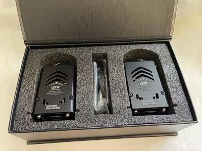

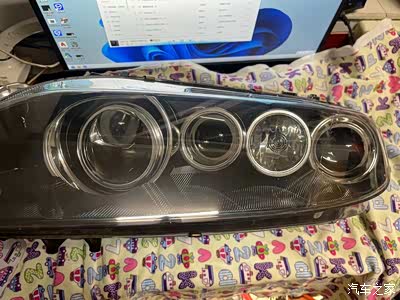

从内心有雾灯位升级完美版双光的想法后,这个事情就一直放在心上,直到春节前事情发生了转机,遇到了算是能让我比较满意的透镜。
矩阵1.8寸,双光,50W功率,并且后期可以增加激光模组

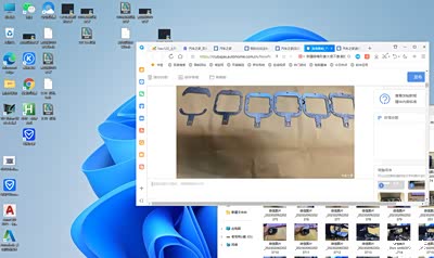

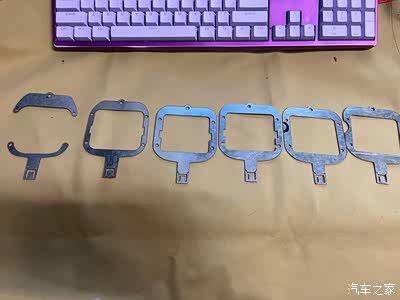

自从找到这款透镜后,可算是给自己找来活了,逼着不会CAD的我开始画图,一次次的修改,一次次打样,一次次的重做。
目前就打样了6款支架,最后几款可以安装在大灯内,但是某一部分还是有点不完美,所以说,今晚连夜修改的,明天还会继续打样。但是已经不会影响咱们的教程和安装了

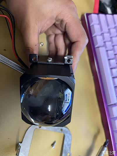

21mm处清晰划线后,准备折弯

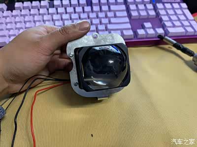

拿出来透镜,欣赏一下

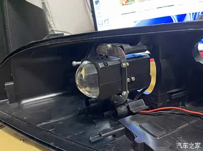

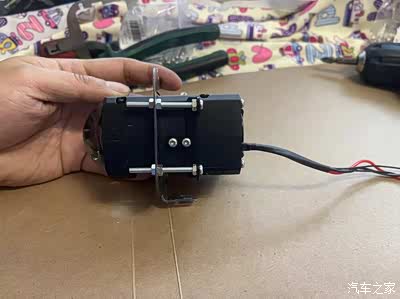

上面的小耳朵需要打磨(最好是打磨),只需要打磨靠近远光的一侧(推荐打磨双侧,安装的时候用哪个透镜都可以),打磨以后开始安装直接
支架前置安装,使用螺丝拧紧即可,后期发货的时候支架里面会配套相对应的螺丝。

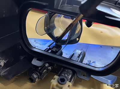

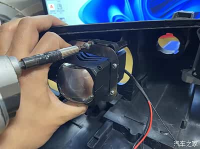

T20螺丝刀拆下雾灯支架的固定螺丝
一字螺丝刀顶住原厂雾灯支架的铁卡子,用力下压,按平即可
操作完上面两部后,雾灯直接可以直接从前面拉出来。
这里指的注意的是,原厂远光位的塑料支架有打磨痕迹,这是因为矩阵透镜上面的安装支架和这个地方存在干涉,所以测试的时候打磨了,后期已经优化了支架,以后装车的矩阵透镜,可以选择打磨塑料支架或是按照上面的方法打磨透镜的小耳朵

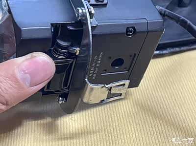

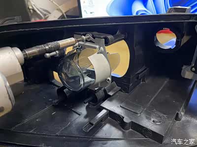

折弯部分的支架,按照原厂支架的模式,铁卡子往上翘,两侧的防退钩向下掰
如图所述,这样就可以完美卡进去

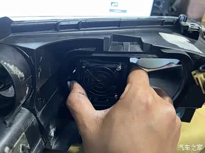

在此,着重说明一下这个步骤:
透镜卡进来以后,需要紧固上面那颗T20螺丝,在紧固螺丝的过程中,大拇指需要向上给透镜施加压力(如图),从而让矩阵支架和原车塑料支架保持同一水平线,这样可以保正矩阵透镜安装的水平性。

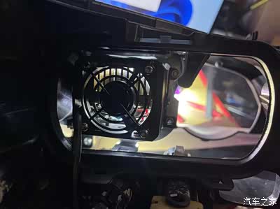

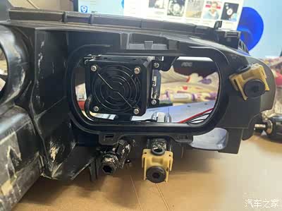

透镜安装完毕,远光防尘盖合上以后,透镜后面还有充足的散热空间及大灯调试空间,所以大家不需要关心这个问题了,
并且这也算是雾灯位空间利用最大化了,上下刚刚好,左右刚刚好,前后也是刚刚好,一切都是刚刚好

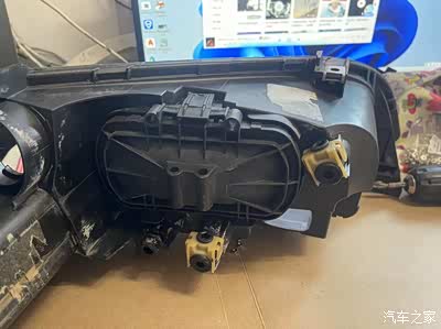

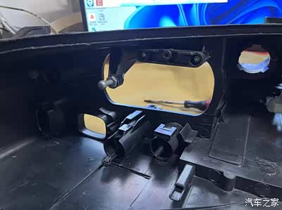

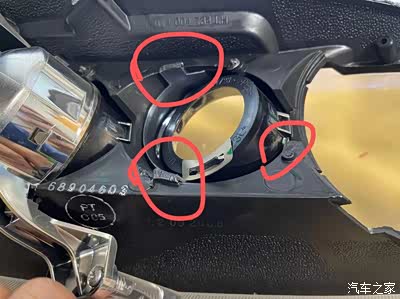

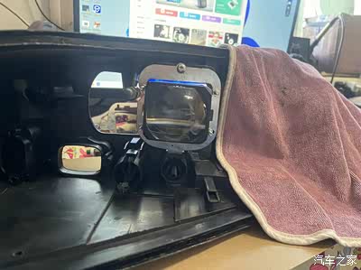

下面开始介绍大灯内胆的修剪方法,十秒钟搞定,再也不需要繁琐的打磨了
下图画圈的位置,延底部用斜口钳剪断即可,不影响后续的安装及固定,仅此而已
对比原车没修建的罩子,有两个明显的挂钩,只需要剪平就可以
大灯灯罩完美安装,透镜位置上下左右都有充足的空间可以调试左右,直接装车测试

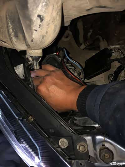

接线的问题最后介绍,先介绍调试方法:

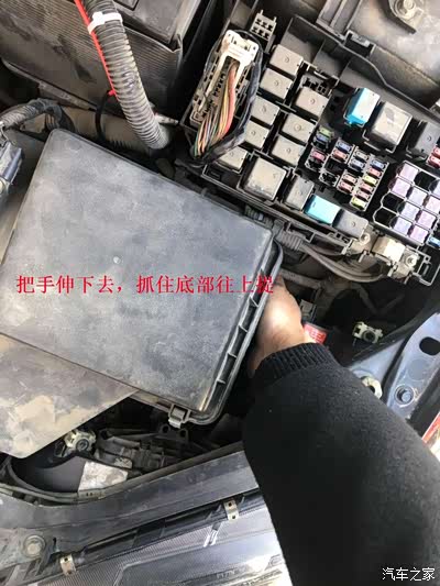

因为雾灯位没有左右调整的功能,再加上雾灯位空间比较小,所以推荐抬起来空滤盒子,空间大好操作。
2.0的直接抬就可以,2.3的需要断开右边电磁阀插头

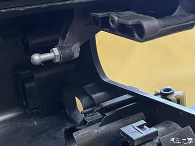

透镜左右调试需要用手掰动透镜屁股来调整,跟远光炮的调整方法一样,因为这次透镜重,所以支架厚度比原车的厚,掰动的时候自行控制力度。
透镜高低调整,通过原车雾灯高低螺栓就可以调整
左右调整靠手掰,高低调整用手拧
左右调整靠手掰,高低调整用手拧

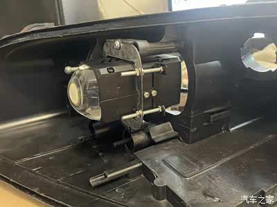

下面开始介绍2近6远/4近6远的升级方法:
两套支架可以搭配出好几种改装方法,只介绍最方便的,黑色小耳朵支架可以通过支架前置,或是支架后置来改变安装方法。
因为以前改远光炮的时候,碍于远光炮属于不规则透镜,灯壳固定雾灯支架的小圆柱需要切割4-5MM左右,如果再按照上面的方案安装的话,会造成透镜往后走5MM,就会导致透镜屁股和远光的盖子发生干涉,从而影响正常调试。
所以说支架反转,通过螺丝架空透镜和支架中间的距离。从而达到CVT变速箱的效果,可以随意调整支架和透镜之间的距离
众所周知,19年的时候,小新就公布了上雾灯改远光炮的教程,期间陆陆续续也有上千位车友参与了升级,作为长期以来支持小新的忠实粉丝,这次矩阵透镜的研发,还是没有忘了大家,老顾客的远光炮或是激光炮都可以无损替换矩阵透镜,并且全程不需要再增加线束,还通过原来的布线就可以实现6近6远的功能(16年我就说过,我要做模块化升级,只要是小新出品的大灯,质保跟灯不跟人,无论使用多久,都可以做到模块化升级或是以旧换新。此次矩阵透镜再一次验证了模块化升级的好处。)

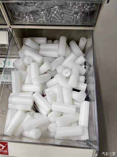

如图安装,至于支架和透镜之间的这段距离距离,以前改过远光炮的车友喊一声,小新会直接给大伙们标配这段距离的延伸材料,硬质导管,螺丝直接紧备就可以,就是如此安逸。(教程里面为了获取各种尺寸数据,所以采取最繁琐的方法)
