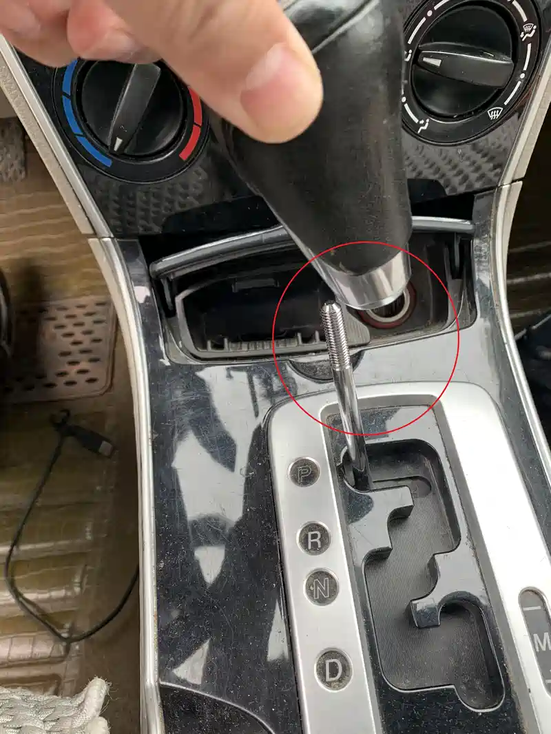

一台已使用的马6近日突然出现停车后,再起动时发现通电自检通过,然而起动时无任何反应。叫来修车师傅折腾半天说要换电瓶、检查有没有油等等,最终坐在车上,东动动西敲敲,居然就好了。于是,感谢师傅后开车走了。没想到第二天又出现同样的问题,叫来师傅一番检查后说要换电瓶、还有起动机和继电器,一下子把我吓到了。我心想,不会这么走霉运吧。突然发现起动时档位显示灯时亮时不亮,而不亮时起不着,这时动动手柄、踩几回刹车、把发动机盖找开又狠狠地盖上,几番操作居然P档灯就亮了,又可以起着。我想会不会是档位开关这儿有什么问题呢?于是周末闲的没事就把它给拆了,其实只用到了平口起子和塑料撬板,只用10分钟就解决了问题。
1、先拆下手柄。
2、用撬板小心沿水杯盒边上慢慢撬开卡扣,取下水杯盒。
3、依照同样的办法,取下档位盖板,注意下面有线束,不可强拽。
4、拆开发现档位开关销轴处橡胶垫子碎成一堆渣了,估计就是间隙大了。造成行程不到位影响了信号的正常传递。
5、想找个合适的橡胶套固定还有点困难,在家里突然看到有几米塑套电缆,感觉割两厘米外套固定应该差不多。结果发现细了点,套不上去。
6、又想到把它泡在开水里,等它膨胀后再套上,刚刚好,冷却后固定的更牢靠,不会担心它会脱落。
     装盖前后先试了几次,没有任何档位显示不灵的问题了。装上档位显示壳和水杯盒后一切恢复正常。
