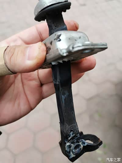

马六后门的限位开关是真的无语,经常坏,成了易损件。不换吧,经常自己自动关门,怪烦人的。好在配件不贵,二十多块钱。也没法求证是否原厂,反正商家质保一年,马云家随处可买,安装也很简单。下午收到货开干吧。

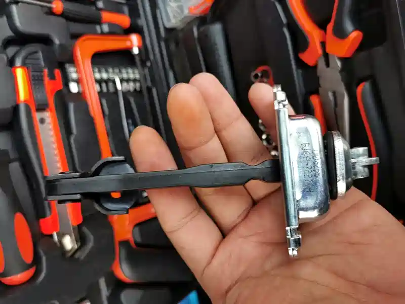

新的限位开关。

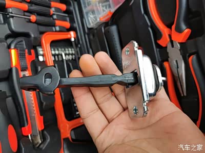

反面的样子。

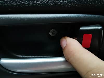

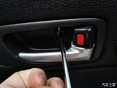

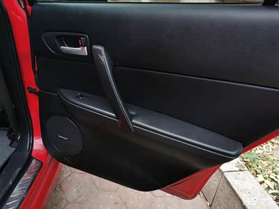

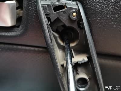

先打开后门。然后把门拉手里面的盖板扣开。一个十字螺丝。
拧下。

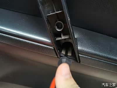

扣开装饰罩。

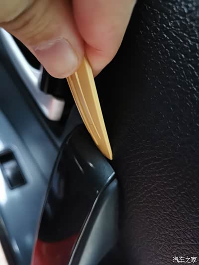

撬板撬开装饰罩

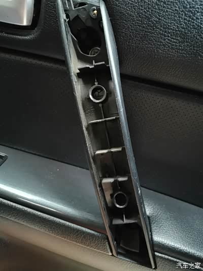

撬下后的样子。
上下俩螺丝。拧下来。

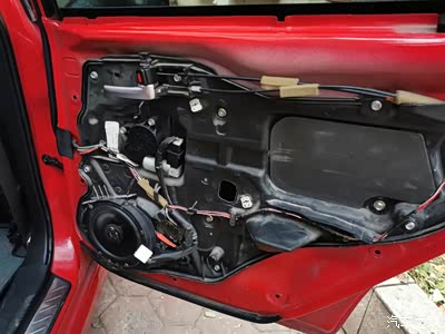

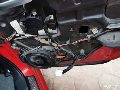

露出里面的样子。。
把音箱拧下来就行。里面不用动。

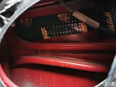

车门内部,我贴了止震板。
里面的俩螺丝就是了,太黑没照清。

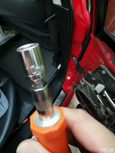

十个的套筒。拆车身链接的螺丝
拧下来。。

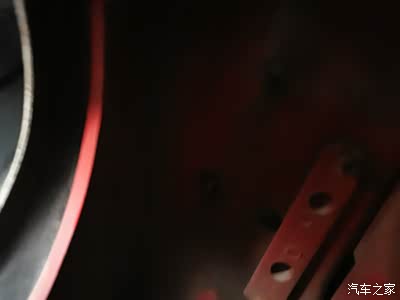

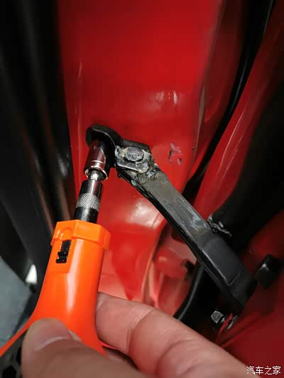

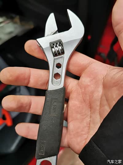

再来个扳子,活板子,开口都可以。拧门上的螺丝。

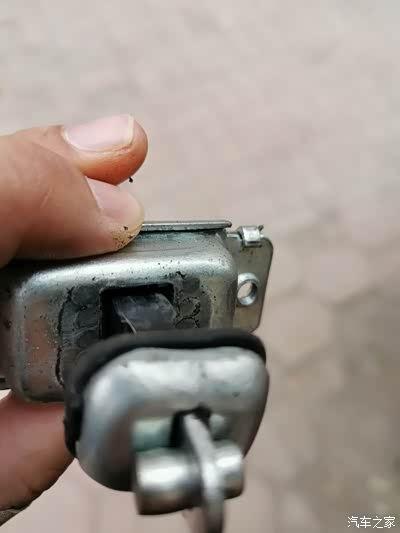

拆下旧的,也没发现哪不行了,太冷,没细研究。
这里活动了。

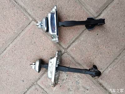

新旧对比一下。开始装车。跟拆下的步骤一样。先装车身上的螺丝。然后拉开车门,对准螺丝,直接拧紧。
