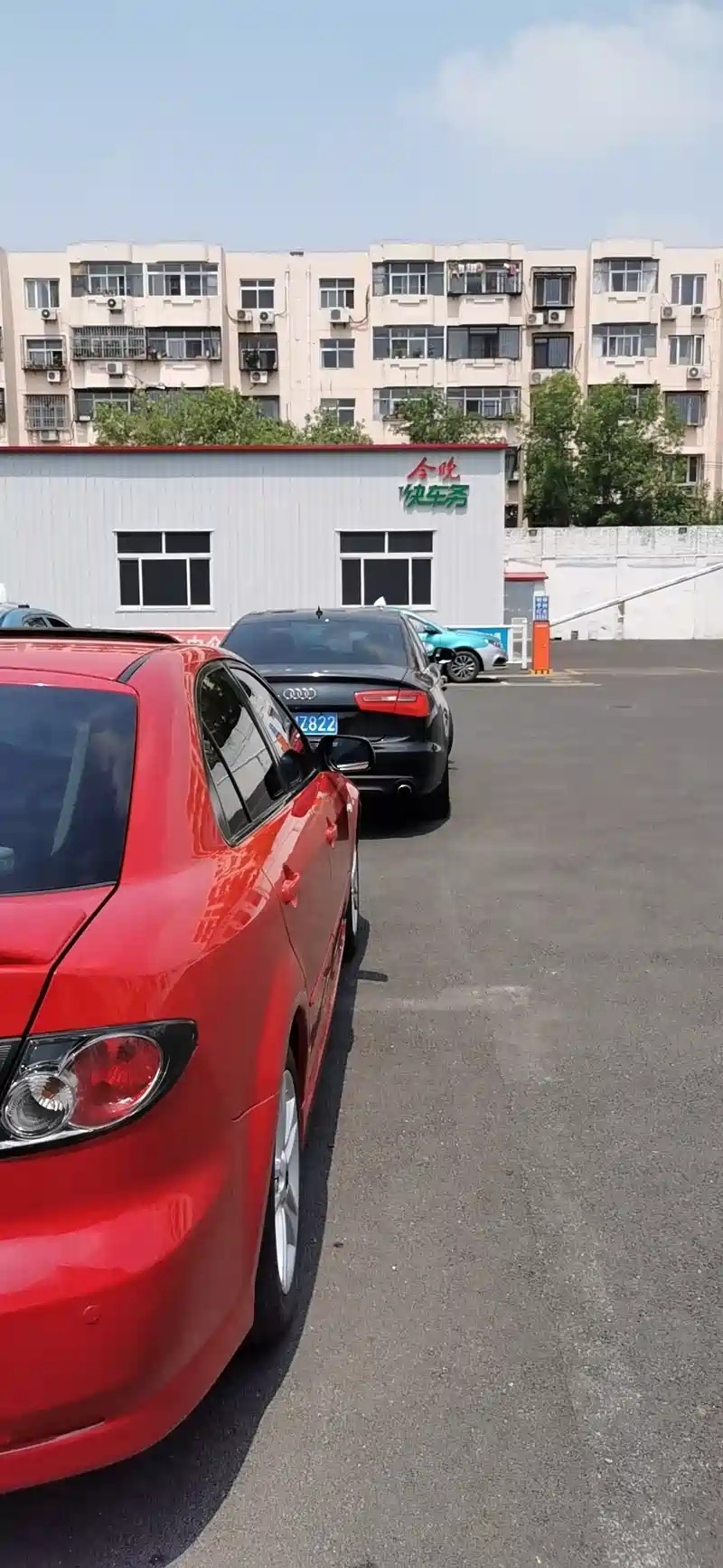

每年夏季都要折腾一下车子。不过已经好几年没大收拾了,今年狠狠心。全车油水走一遍。今天顺便把车验了,12点半进去的,1点半结束拿标。全程很快。
进来以后初检。工作人员检查刹车灯。行车证。
三角牌拿出放风挡
然后把车开到外检车间。检查灯光,安全带,车架号。
外检完毕后就走过来等待接车。
车子在做尾气检测
这个车间是检测制动,灯光等等。车间没法照相。大概项目就这些。
车子爱护有佳,一次过。全程验车不到15分钟。
