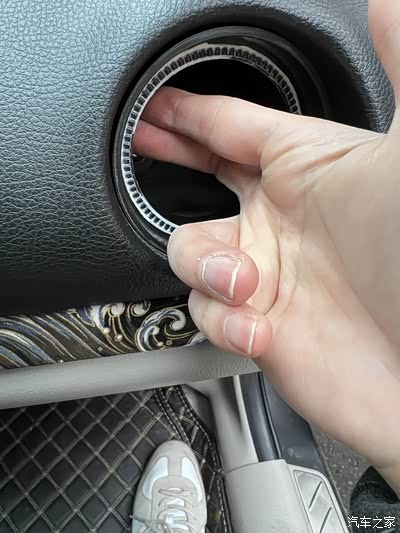

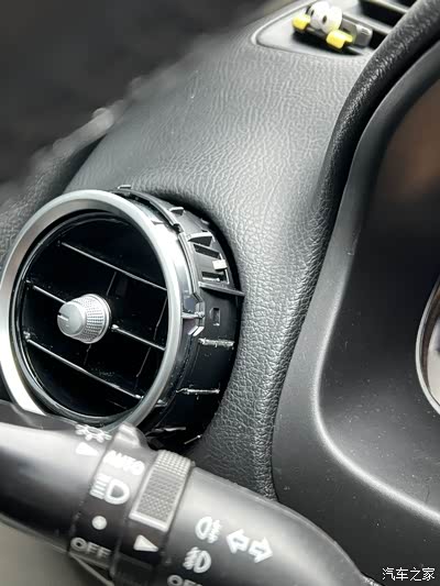

左右两侧的出风口拆法非常简单,就是直接拔,大力出奇迹,没错,就是直接拔,相信很多朋友都晓得,我两边的叶片都拔坏了。![]()
马六两侧出风口直径是70-75mm,网上买的话就买直径70mm的圆形出风口,提前问好卖家。
我这个单价是80块钱左右一个,暂时只买了主副驾驶的,后面有空再看中间空调出风口的。

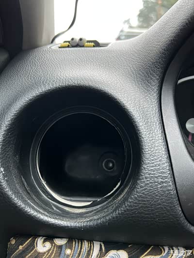

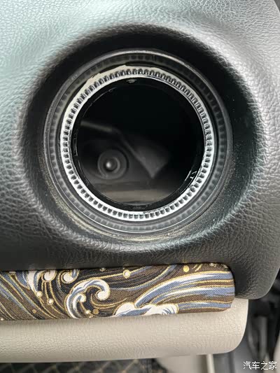

拔掉封口的样子,里面有个塑料圈。
用手往从里往外扣,就可以把这个塑料圈扣掉,里面是卡扣卡着的。
完全扣掉的样子,直径差不多75-80mm,没具体测量。

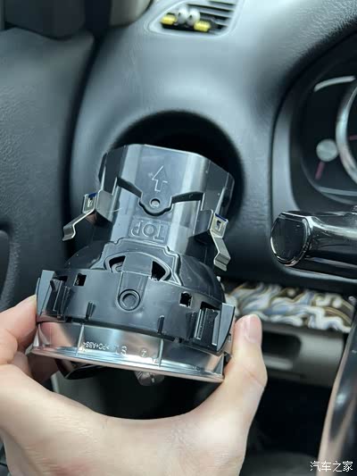

调整好top向上
好的,买大了,放不进去。

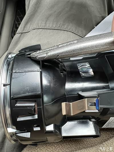

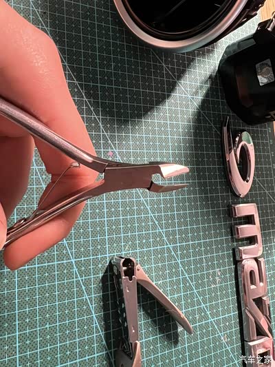

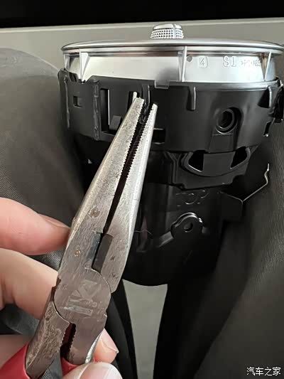

用美工刀切割,很快的![]()
骗你们的,美工刀根本割不动。尖嘴钳也不太灵光。

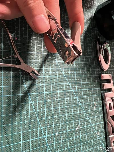

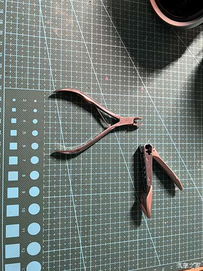

各种工具试下来,指甲刀是MVP,一下一个小朋友,其次是尖嘴的这个。

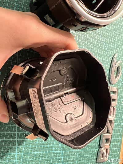

一些细节图

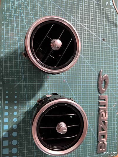

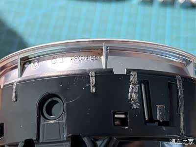

PC+ABS材质,整体质感很好,不拉胯。
背面是PP、EPDM橡胶。还是比较扎实的用料。

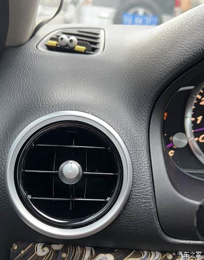

假装自己装好了,其实还没有。完结撒花,感谢大家观看。
