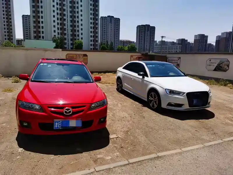

说起购车之路,纯粹是误打误撞。本人机械专业毕业,从小就喜欢拆卸家里的各种电器件,算是有点动手能力吧。结婚之后,买了一辆A3也是各种折腾,从低配,一路升级到自己喜欢的样子吧。由于换了工作,我跟媳妇的公司离得比较远,一辆车实在无法满足日常需求,急需代步车一辆。自动挡,越便宜越好,抱着这个初衷去二手车市场转悠,到那就被马6轿跑吸引住了,尤其是掀背的造型,放到现在也不过时。曾经也听过“弯道小王子”称号,但是不太了解,这都无所谓,直接刷卡走人。
上图为两辆车的合照,虽不是好车,但个人觉得还是挺养眼的(颜控,哈哈)。
