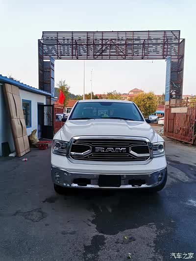

买车1个多月没主要刹车灯不亮,今天朋友开车在我后面说我刹车灯不亮 高位的亮
zs张先生 楼主 关禁闭 已屏蔽
保险丝正常 转向灯也正常 行车灯也正常 就刹车灯不亮 高位刹车灯亮 求解!!!

zs张先生 楼主 关禁闭 已屏蔽
难道我这款车不带低位刹车灯吗?

看看灯泡坏没(一般不会两个灯泡同时坏),踩刹车量一下灯座有电没。找个修车电工师傅看看。

zs张先生 楼主 关禁闭 已屏蔽
aez54mfg7 2019/10/17 09:16:57 发表在 地板
这款车需要改刹车灯专项灯倒车灯
