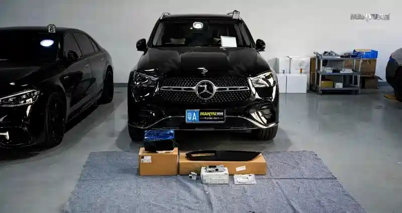

「配件展示」
相信不少车友跟我一样会疑惑,龙哥这样跟我解释的:为什么有的装抬显要换玻璃,有的却不用更换呢?主要是看玻璃,在23款及之前的车辆大部分采用的是低配玻璃,直接安装HUD会产生重影,影响视觉清晰,所以才需要更换玻璃的,24款以后的都是高配玻璃,只有一点点重影,不影响视线。
▲ 配件清单:原厂投影仪,原厂面板,原厂仪表模块,亮度感应器以及原厂线束
▲ 原厂投影仪实拍展示,它是将仪表盘信息精准投射到前挡玻璃的核心部件,稳定清晰、原厂品质,安全又实用。
▲ 原厂面板、原厂仪表模块、亮度感应器与原厂线束,全部采用原厂原包配件,品质稳定可靠,值得信赖。
