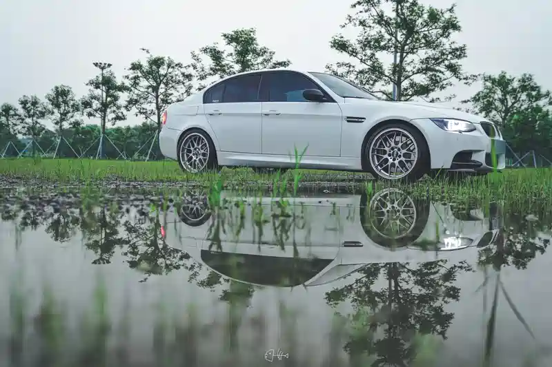

所以E90 M3我个人认为是不适合重度武装的,哪怕过分艳丽的涂装都不适合,他要的便是那种不道破。我也相信E90 M3的车主们大概也都是这样的想法,所以眼下这台车有着近乎素颜的外观,无论是大灯还是碳纤维前后唇的修饰都十分不起眼。唯一表征他改装车身份的便是那套BBS和里面的STOPTECH刹车了,即便如此这两件好东西也如同原厂件那样与整体气质契合。
E90 M3内秀于心就行了。

这台车的动力方案也是机械增压,不同之处在于这是一套来自HARROP的螺杆式机械增压套件。
我们见到的大多数M3机增均为离心式的,其优点在于安装非常方便。然而离心式与螺杆式的增压器有着截然不同的特性,主要体现为进气量与转速的关系不同。两种增压器均通过皮带与引擎连接,转速与引擎转速同步,离心式增压器的进气量与转速成平方关系,而螺杆式增压器则是线性关系。简单比喻说转速同样变成原来的两倍,离心式增压器将提供四倍进气量,而螺杆式则是两倍。听上去离心式更优秀?不然,因为引擎对空气的需求与其转速也成线性关系,这一点跟螺杆式增压器的特性一致。
上述不同特性决定了两种增压器不同的设定方式,简言之螺杆式增压器的峰值增压值可以设置得很早,于是可以很持久,map曲线表现为梯形,而离心式的map曲线近似于山峰,换言之离心式增压器同样存在类似于涡轮增压的增压迟滞,而螺杆式增压器则是真线性。
很大程度上使用机械增压的目的便是为了输出线性,所以这是HARROP增压套件的绝对优势。这套套件使用Eaton TVS 1740增压器主体,为全球首个S65引擎的螺杆式机械增压套件。S65引擎螺杆式套件的弊端不仅在于安装困难,更在于气室的加工,此时HARROP为福特、路特斯OEM超过60余年的经验优势体现了出来。他们为此套件设计了精密且独特的气室,不但原装度高,更保证了每个气缸平等的进气量。此外电子旁通阀也是亮点,这是世界上首个用在改装增压套件上的电子旁通阀,优势在于可以实现增压值的精准控制。
最终,这套套件的stage 1结果是503匹/525牛米,很舒服的一组数据。做出这样的数据不足为奇,但我想这套套件最核心的价值在于没有或者最小程度改变E90 M3的驾驶特性,如同套件成熟与“原厂性”的外观那样,更如同E90 M3本身那样,是一种悄无声息的力量释放。
