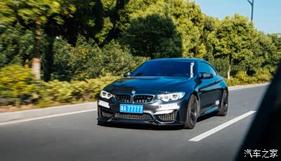

6月份的时候入手的M4,因为当时拿了04年底总决赛的门票

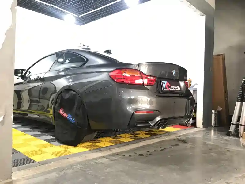

买回来第一件事,当然是贴车衣。用到现在SUNTEK的的确确还真不错,价格也不算高,膜也没有发黄,刚做完保养,膜面还是很新的。
手工裁膜,收边才能到里面

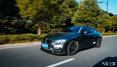

日常撸图,加了varis的前铲
刹车~这套刹车当时收回来的的时候就一直没装,
这个传说中的刹车皮哈哈哈~~~
当时这套东西是一起装的,提一下OHLINS 真的谁用谁知道,
宝马M嘉年华~
刷完程序和GTS波箱,这个一定要上的,原装位,当时我记得晚上8点开始拆的,凌晨2点着车,很快。这个涡轮在原厂基础上做的,起压很快!所以跟没有不适宜。
接下来VF的三冷也到位了,之所以没选CSF,我就想用用VF,而VF是CSF代工的这个话,发邮件也没有得到准确恢复。

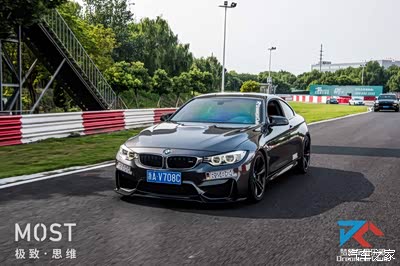

开开心心跑天马,
BP的涡轮管路
牌照就不挡了,现在车上这套轮圈我真的很满意,虽然不是BBS 不是HRE,但是是我自己定的数据,19寸,配胎好配,不求别的,而现在涡轮换完,后轮直接上到305的CUP2,强度也是够的,所以拿来跑跑赛道就没什么问题。
忘记说了,排气很多都找不好,而这次研究排气的时候找了很厉害的一家厂,全程我们一起讨论,花了3个月时间,改了3次,做了中尾段,没共振,声音低沉,配合ECU直接咆哮。而头端我选择了FDE200钼。
虽然年底总决赛推迟了,但是车子改完就很舒服。期待3.1总决赛有好成绩~
