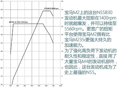

最强N55
宝马M2仍然使用一台N55B30单涡轮双涡管发动机,最大功率达到了370马力,峰值扭矩465牛·米(超增压时为500牛·米),为了配上M的徽记,它的活塞、活塞环、曲轴轴承、喷油嘴、气门升程控制系统等等均直接采用宝马M4 S55B30的部件,以保证发动机在满负荷输出时的耐久性和稳定性,这样也成为了有史以来最强大的N55。
N55B30/S55B30/B58B30发动机参数对比

为什么不使用S55?
毕竟这是一台M2,宝马不希望它成为M POWER家族中最快的一员,定位一定要明确,经过腹内锻造强化过的N55一样可以达到M部门的要求。
为什么不使用最新的B58?
最新的B58发动机是模块化产物,虽然排量相似,但缸径更小,行程更长,更加注重于发动机的热效率和燃油经济性,对于大功率输出和改装潜力而言,B58不及N55。

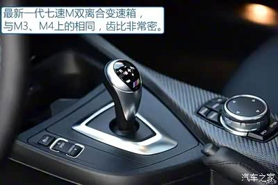

7速双离合变速箱提供三种换挡速度选择,集成在驾驶模式选项中,分别为Comfort、Sport、Sport+,换挡模式只有手动或者自动两种选择。为了保证变速箱在激烈驾驶时的稳定性,在车头部分额外增加了一个冷却器来冷却变速箱油。

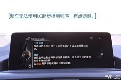

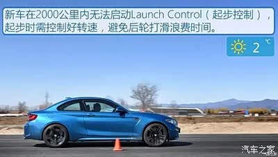

新车无法启动“LC”模式,略显遗憾
由于起步控制对于机械的负荷较大,所以在2000公里以内无法使用,当总里程达到2000公里之后该功能会自动开启,我们拿到的测试车目前只行驶了160公里,是一台纯新车。

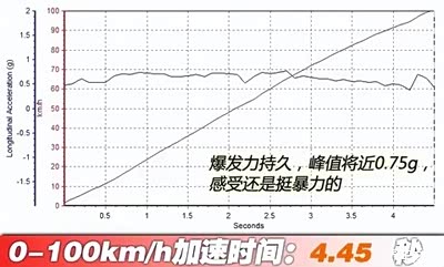

0-100km/h加速
选择使用手动模式,完全关闭DSC,小心对油门进行控制,因为即便后轮宽度已经达到了265mm,在强大的扭矩面前依旧会有打滑。没有启动LC的情况下双离合变速箱在起步时不允许超过2000rpm,起步后g值接近1g,并且一直持续着,接近3秒才有所衰退了,加速度可想而知。最终成绩4.45秒,在没有LC的情况下,我觉得已经非常快了,与官方加速时间相差了0.15秒。

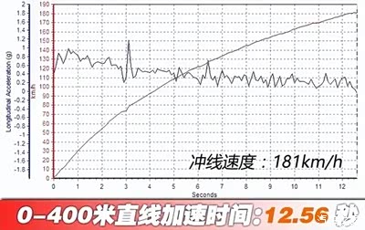

0-400米加速
0-400米加速成绩参考
车型
时间
撞线速度
奔驰AMG GT S
11.67秒
199.5公里/小时
奥迪RS 5(图片|配置|询价)
12.47秒
181.0公里/小时
保时捷911 GTS
12.50秒
183.1公里/小时
宝马M4
12.51秒
192.8公里/小时
宝马M2
12.56秒
181.0公里/小时
奔驰A45 AMG
12.89秒
176.9公里/小时
0-400米测试最终冲线速度为181公里/小时,加速时间为12.56秒,从我们测试过的其他车型数据来看,M2的实力与911 GTS相近,大幅超过奔驰A45 AMG。

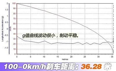

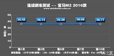

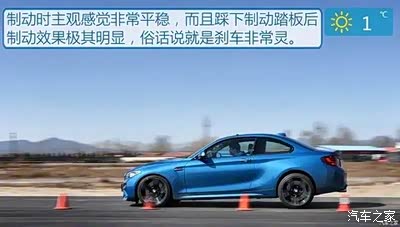

100-0km/h刹车
宝马M2最低售价:60.80万起图片参数配置询底价懂车分4.09懂车实测空间·性能等车友圈4万车友热议二手车17.99万起 | 64辆
制动测试成绩为36.28米,整个刹车过程非常平稳,活塞推动刹车片全力扒住刹车盘,甚至轮胎没有任何的嘶叫,正如刹车曲线所表现的,非常线性且g值波动很小,车身姿态控制的也不错。
