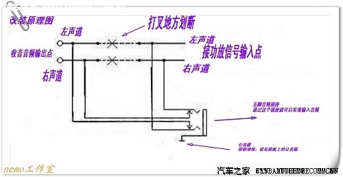

原理: 把原车CD收音左右声道断开,原收音线路输入到解码器AUX上。把解码器输
             出线路接入原车收音输入功放线路。
实现:  保留原车CD,收音,加入MP3播放。解码器自带模式转换开关遥 控 一 按,
              就转回原车收音。从原车CD取电,CD关,解码器关,CD开,解码器开。
借用一下nemo 的图片

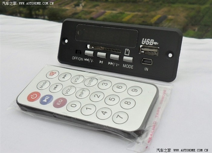

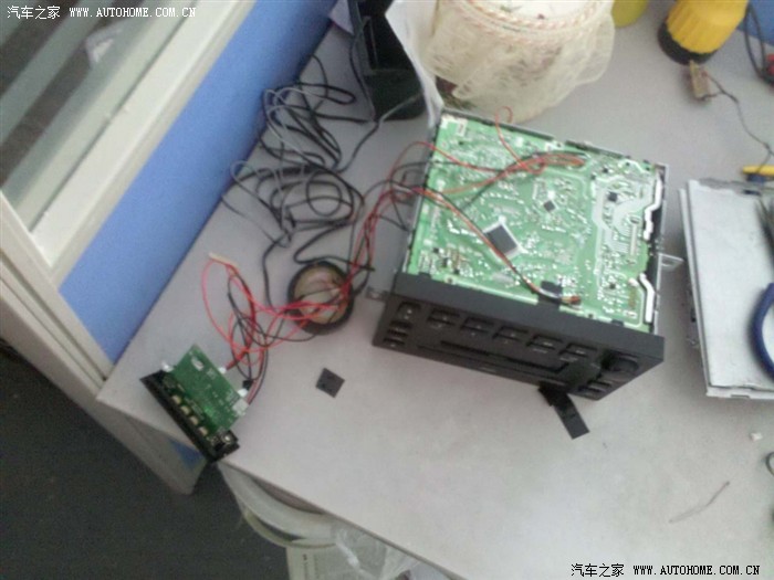

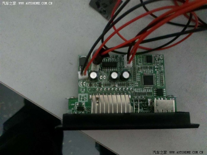

买的解码器
店家不错,有问必答,答应了发贴给他露下脸(
健睿网上商行

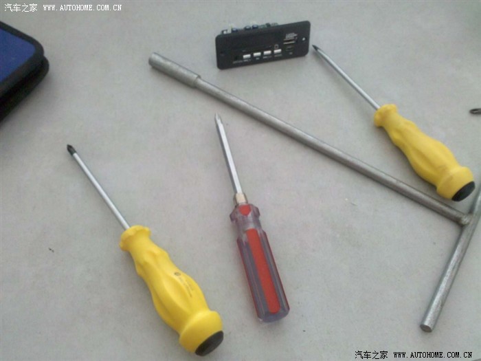

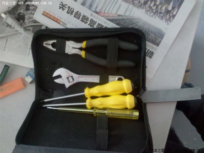

要用的工具,十字螺丝刀,一字螺丝刀,8号套筒。
这是我买油漆送的工具,质量很好,美国牌子,中国材料,中国加工,**,我们就是给人打工的,还把最好的送人用。

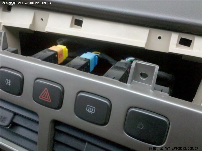

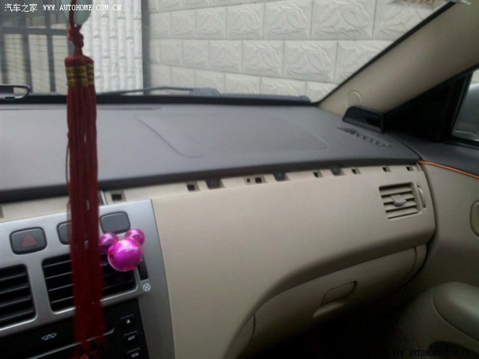

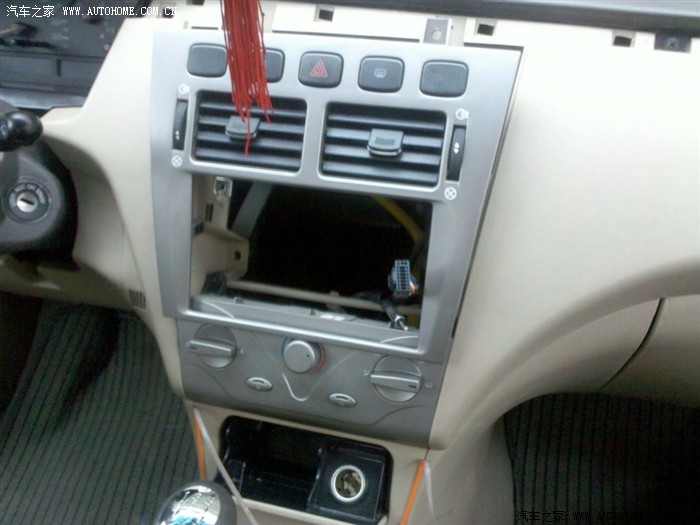

拆中控,先拆上面的装饰条,用一字螺丝,记得拆的时候,用布包着,不会伤着车面析板,从右边开如撬就行。
拆中控,就两个螺丝往外拉,下面两边有两个卡扣,不会坏的,
后面的线不用拆

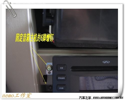

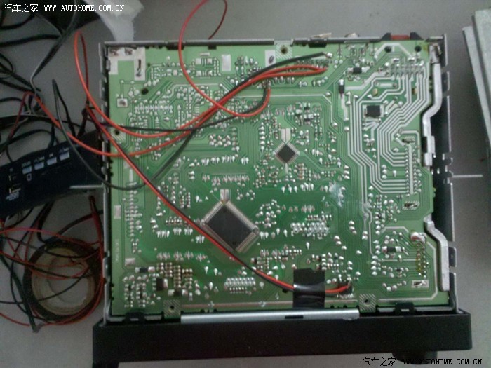

拆开面板,CD是四个螺丝固定,用8号套筒。CD后面有两组线,拉开就可以拿走CD,
这里借用一下NEMO的图片,自己一个人弄,有些没时间拍。
CD的铁盖很好拆,没有螺丝,把上面的板往上拉就行,
上面的接线总图

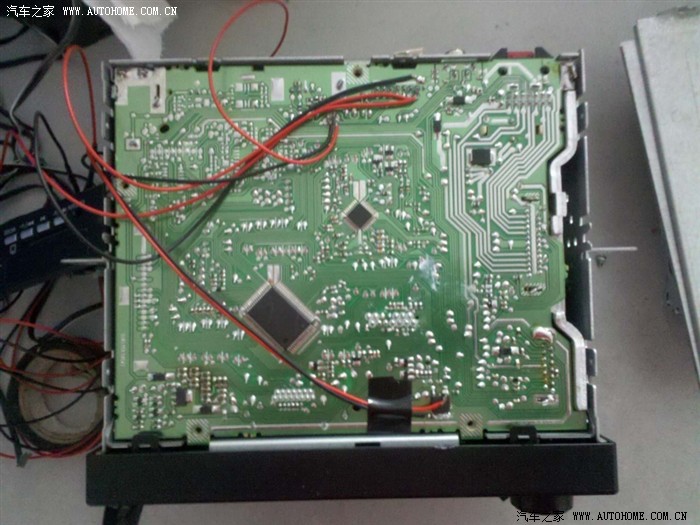

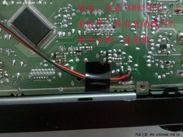

接电,这里要多谢老婆,帮我发现了上面的芯片跟解码器的一样,解决了接电的问题,呵呵,也要多谢米大发的讨论,完美了我的计划。

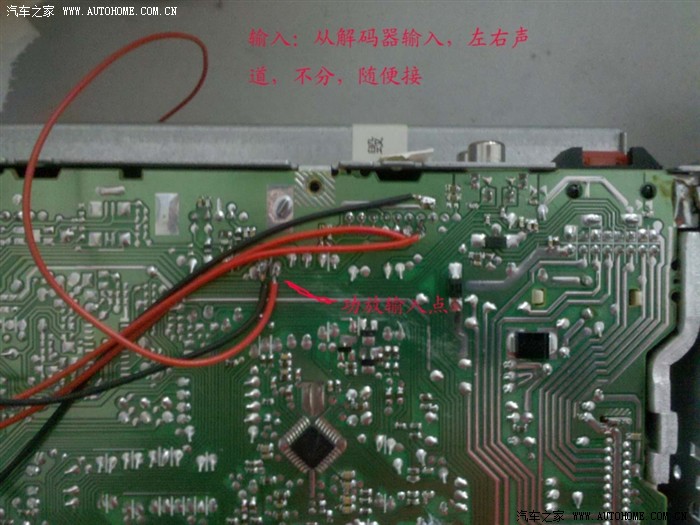

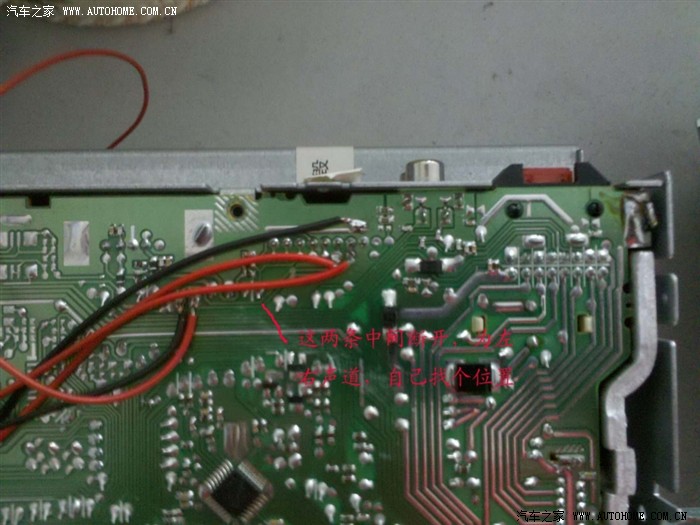

输入,从解码器输入

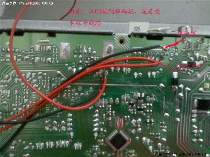

输出,从解码器
断开原收音到功放线路,用界线刀。

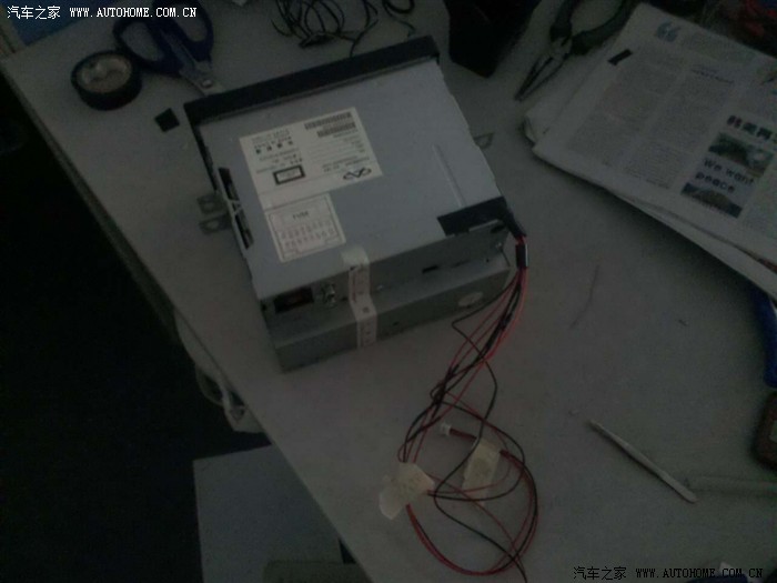

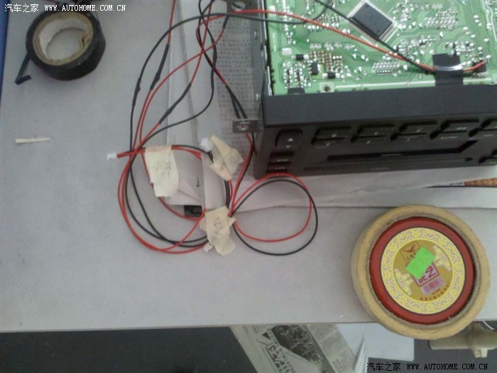

接好的线,
上面用纸标好记号
接到解码器,上面有标,很好接,从原车收音的信号接到解码器AUX上,把解码器输出接到原车CD功放点上(如前图),电源接到12V,GND上,解码器都有标,很好找。

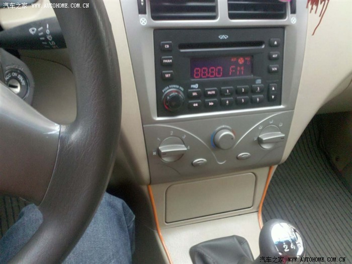

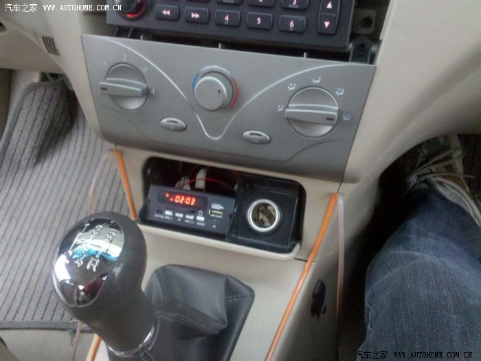

接好后到车上试一下,跟原设计想一样,完美,音质很好,没有杂音。

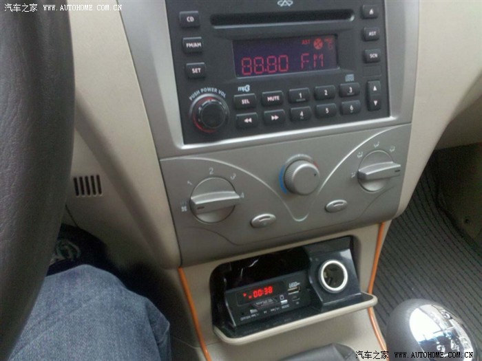

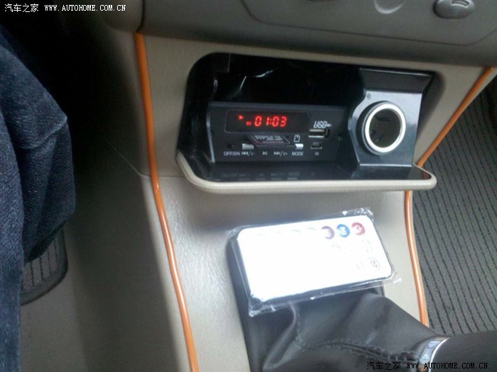

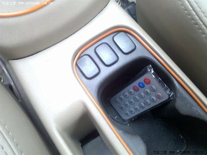

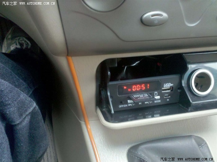

安装好效果,不错,显示屏也是红色的,跟原车CD很配,解码器就放在放烟灰的地方,解码器要用锯片弄一些,就放烟灰缸里面,不用开孔,真正的无损。而且,解码器接线是插口,方便以后坏了换一个。不用再拆中控。

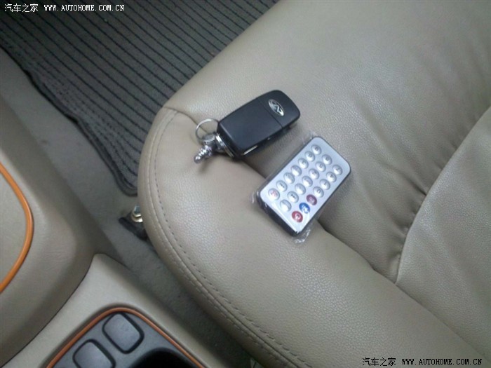

带遥控,很爽,做好后在里面听了两个小时的歌,太爽了,想听什么就从电脑上换,环保,方便,不用浪费碟子。
可以合上,完美。
