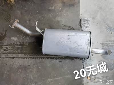

去年和前年,因为工作原因,旗云3有两个梅雨季都放在小区地下车库里;
小区物业不作为,印象中好几年都没有开过地库通风系统了,导致梅雨季节时地库湿度异常大,亲眼见过整个车身凝聚的返潮冷凝水顺着车上往下滴;
上次换三元时,看见排气尾鼓已经烂透了,本是双层机构,外面一层已经锈穿,这个既有那两个梅雨季的功劳,也和排气尾端功能和环境有关。
某宝搜了一下,还有这个配件,果断下单更换。

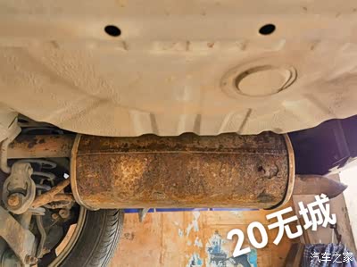

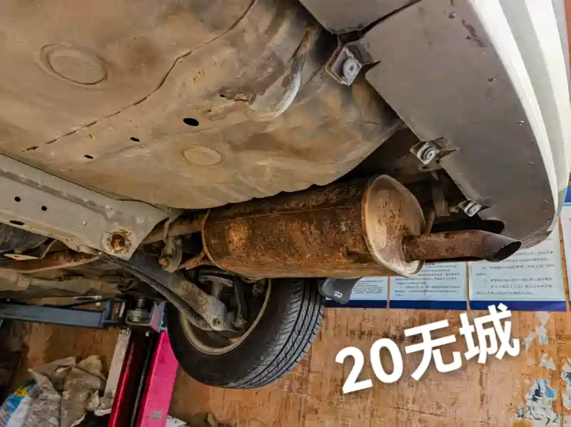

不忍直视
双层已经锈穿了一层
双层已经锈穿了一层

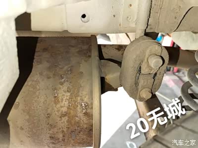

三个悬挂胶套,质量很好,没有老化开裂

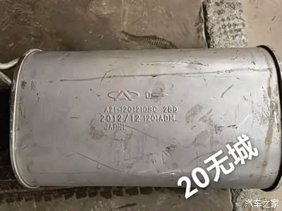

新的原厂件,质量真不错
配件代码和厂家代码,老存货,2012年的,质量真的很不错,很厚实

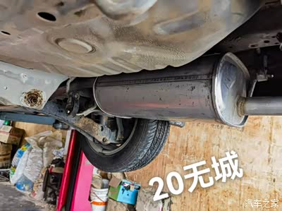

安装好的样子,三个胶套三个螺丝

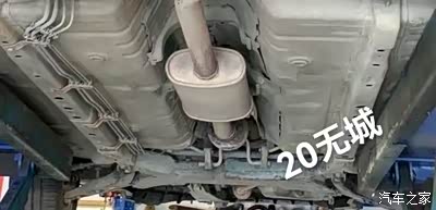

15年的车了,底盘整体还行,有一些浮锈,没有大面积的锈蚀锈穿现象
