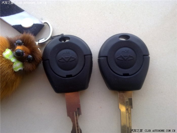

今天淘宝淘来的旗云2 遥控钥匙到货啦~!中午就迫不及待的去匹配,终于成功了。下面给大家分享下经验吧:
首先我们要买“9DW”的钥匙,但是“9DW”也是分两种的!!!(之前我买了一个9DW,码率不对,配不上,老板很痛快给退了,然后免邮费给我寄来了现在这个可以用的,呵呵,老板人不错)先看下两把钥匙吧,呵呵,能看见上面的“9DW”么?
不要盯着我的钥匙链看啦!!!
