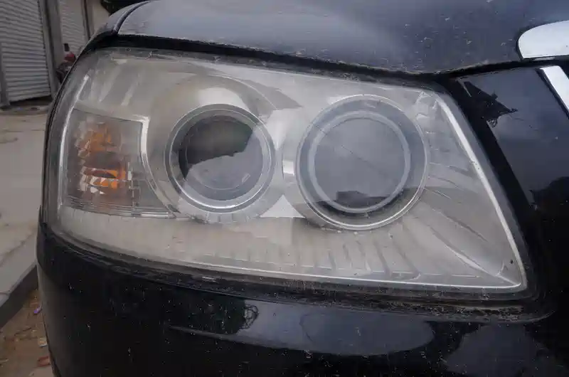

  13年买车至今不知不觉加装了好多东东了   双光透镜    蓝牙电话   电脑    侧视 后视   还改装了音响   不过  都没过程了   大家想加装哪儿个   可以问我

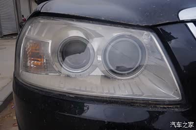

这个大约是15年装的  海拉3  晚上打开的效果就是4远光  我把近光改了远光   感觉海拉3的灯光很宽
就是照不太远

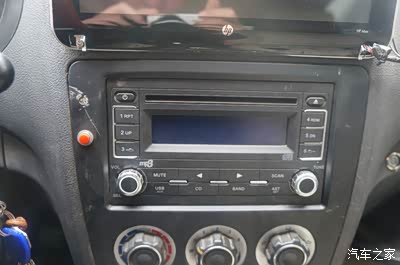

这个是装的车载蓝牙电话   红色按钮是接电话开关  按钮上面是麦克风说明一下这个CD是E3 CD本身带有AUX功能   自己加装AUX太费劲   这个CD很容易买   带线是60好像

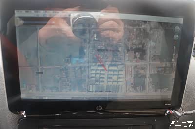

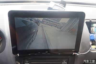

侧视摄像头 大家在很多地方能见到  不好拍照  会有反光这个屏是惠普的一个上网本上的   10寸刚刚好
这个是倒车    不需要手动切换   挂倒挡  显示倒车前进挡侧视自动的
还是很清楚地

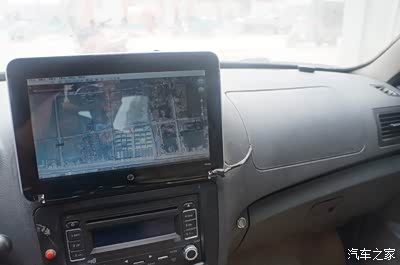

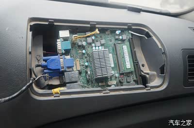

车载电脑   真正的电脑   装在这里刚刚好ITX主板  12V供电
这个大家能看出来哈哈   WIN10 系统   比那些个安装的能多做好多事情带WIFI使用手机共享流量
既然有了电脑这个必须装上啊   GPS加北斗模块
凯立德导航  比手机导航强多了
这个大家应该知道谷歌地球    随时随地知道自己位置
